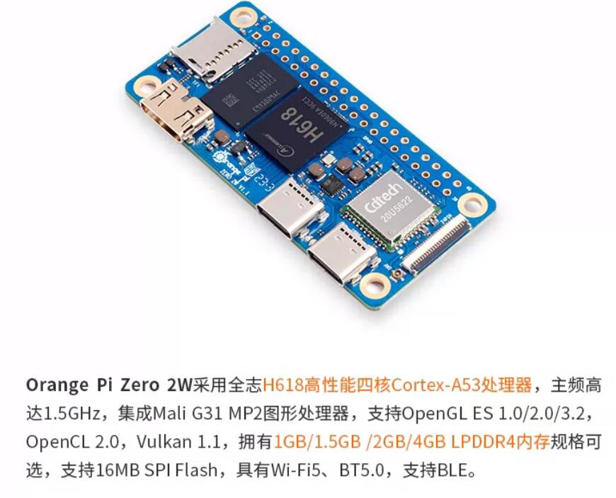

Orange Pi Zero 2W是尺寸基本兼容树莓派Zero的一款类派产品,采用H618为主控,内存1GB-4GB可选。
H618为四核A53,主频高达1.5GHz,从纸面数据上对比树莓派Zero 2W有较大优势,同时可选的大内存也使得系统可以更加流畅。

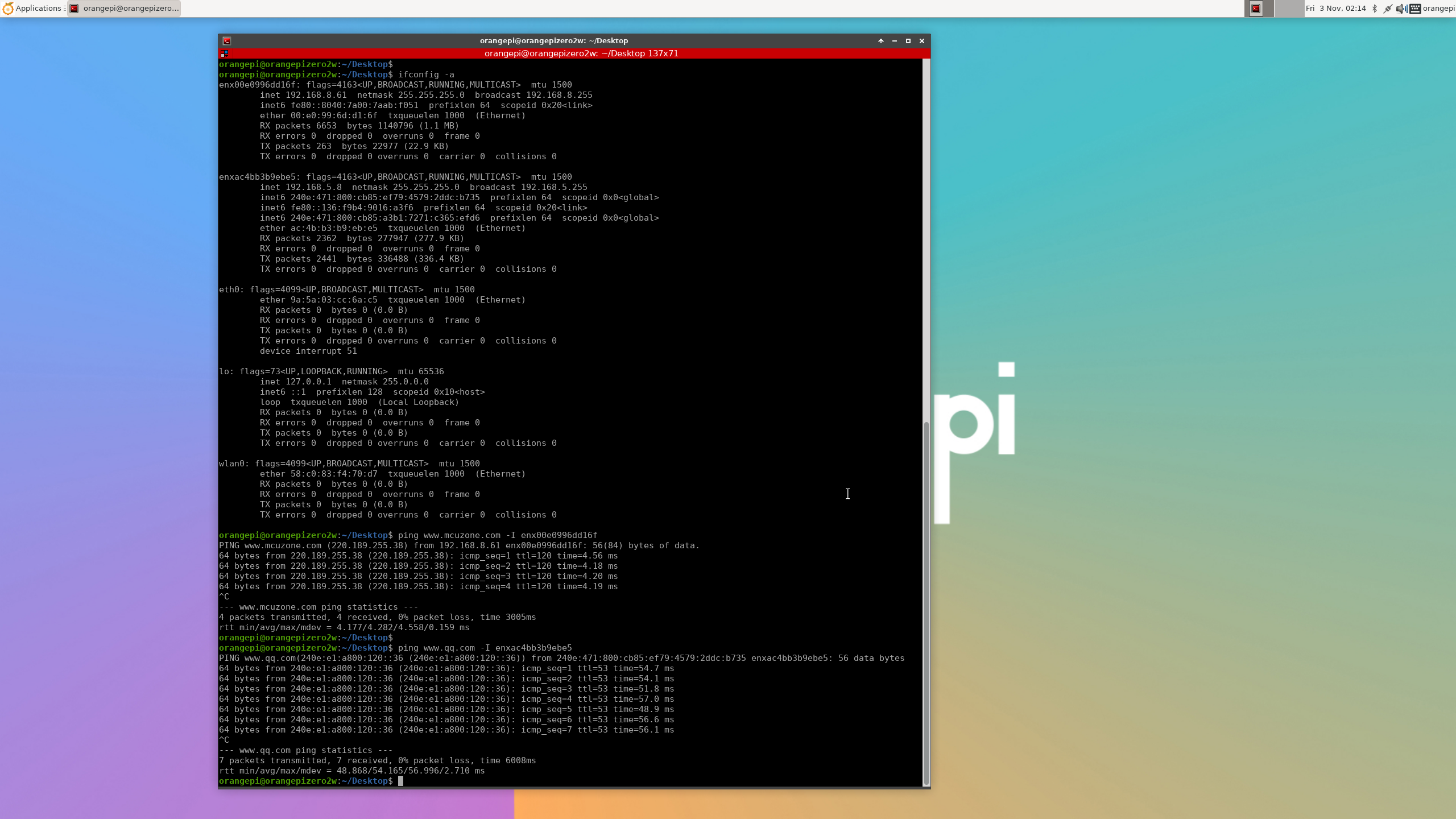

Zero_Cat1扩展板在Orange Pi OS系统下的使用演示:
硬件:
Orange Pi Zero 2W
Zero_Cat1扩展板
软件:
Orange Pi OS (Arch)
Orangepizero2w_1.0.0_ubuntu_jammy_desktop_xfce_linux6.1.31下载地址:
Orange Pi Zero 2W
1,执行lsusb:
可以看到系统识别到了USB HUB和4G模组
Terminus即为USB Hub
ICS即为USB网卡
Spreadtrum即为4G Cat1
2,执行ifconfig -a
enx00...为USB转出来的百兆以太网
enxac...即为4G Cat1
3,执行ping包
用-I参数可以指定使用哪块网卡进行ping包
可以看到4G Cat1可以支持IPv6(请以实际网络情况为准)
如果担心网卡之间有冲突,可以执行以下命令关闭对应网卡:
ifconfig enx... down
后续可以用ifconfig enx... up重新启用
至此测试完毕

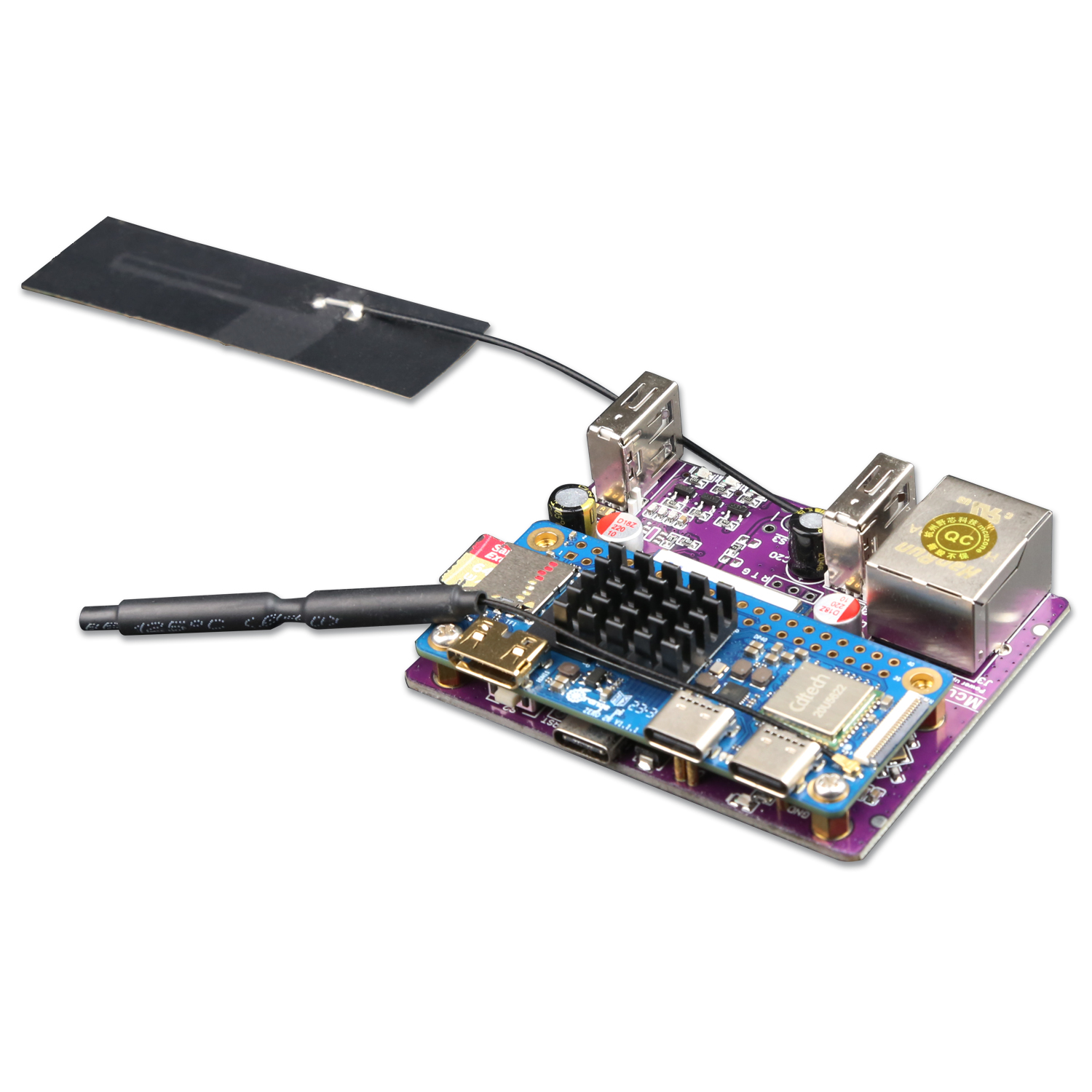

注意事项:
1,扩展板不支持PD供电(如果PD电源头有USB-A口则也可以供电),请使用普通5V电源进行供电;
2,板子中间的USB口已经通过顶针和扩展板连接起来,这个USB不能再外接任何USB设备,切记!!!
3,扩展板具备USB转以太网和4G两路网络,请仔细区分,192.168.5.8为4G Cat1设备;
