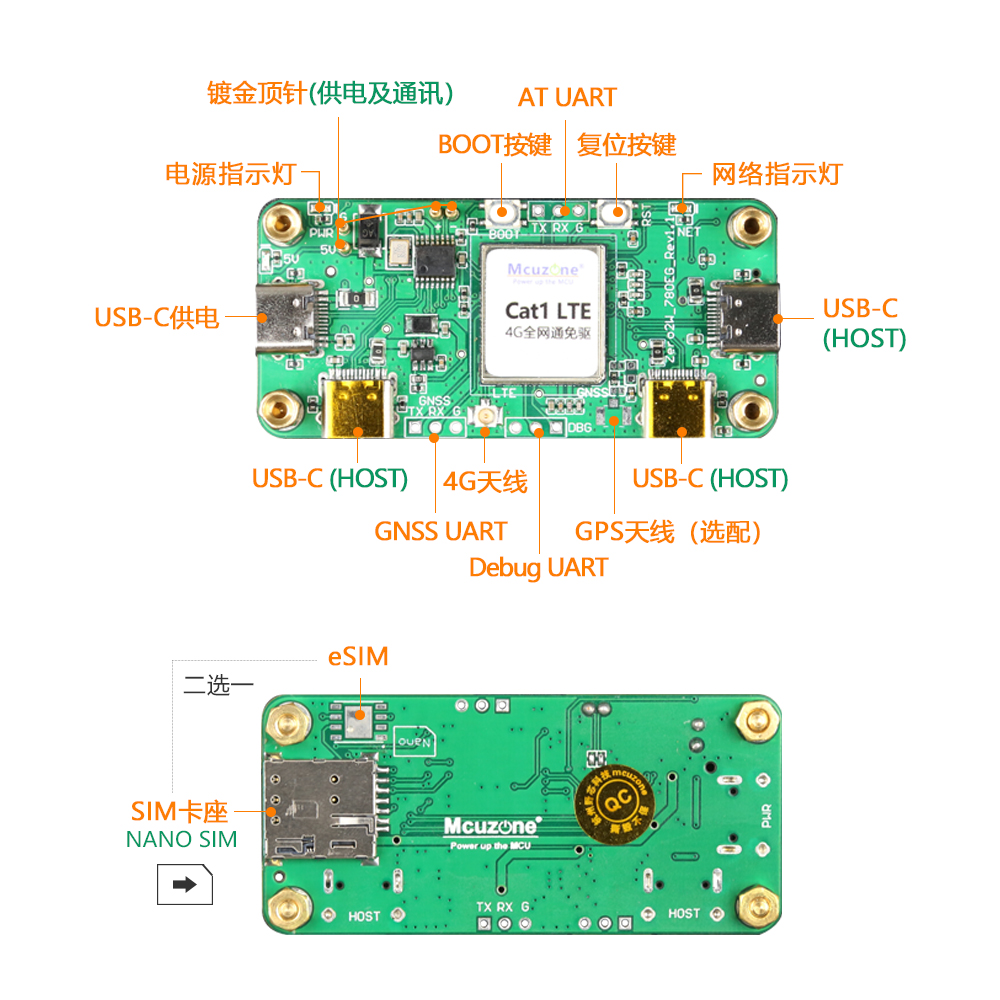

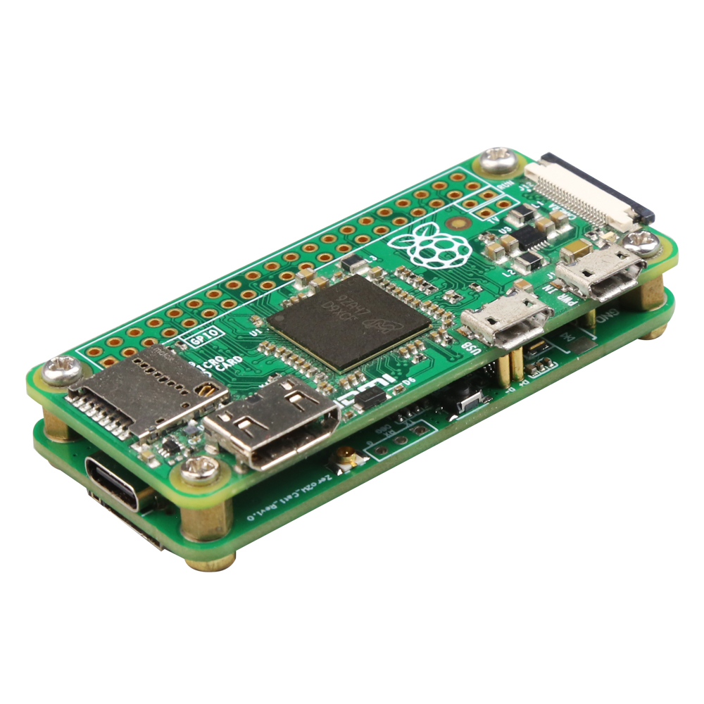

安装示意图和尺寸图:

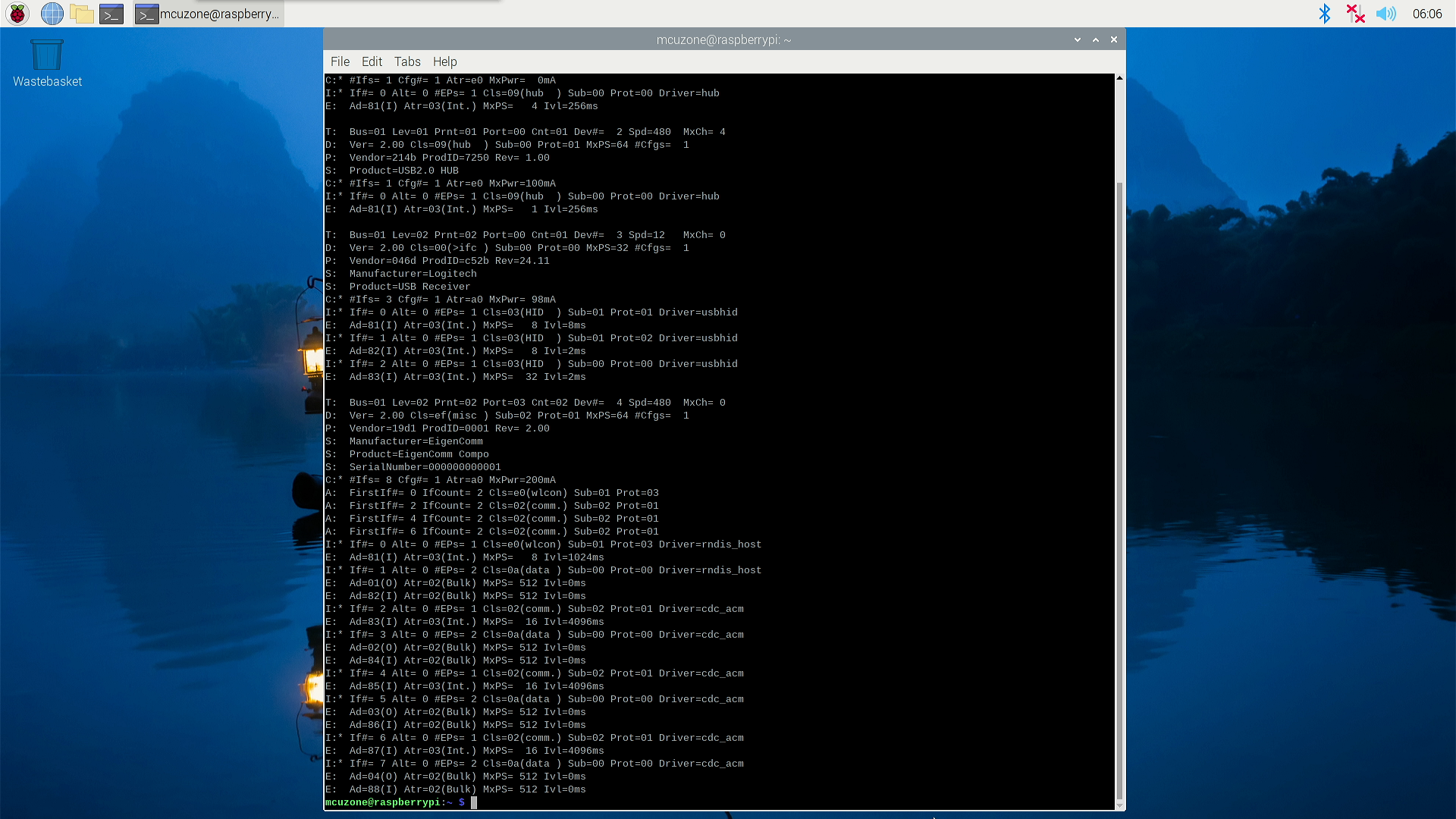

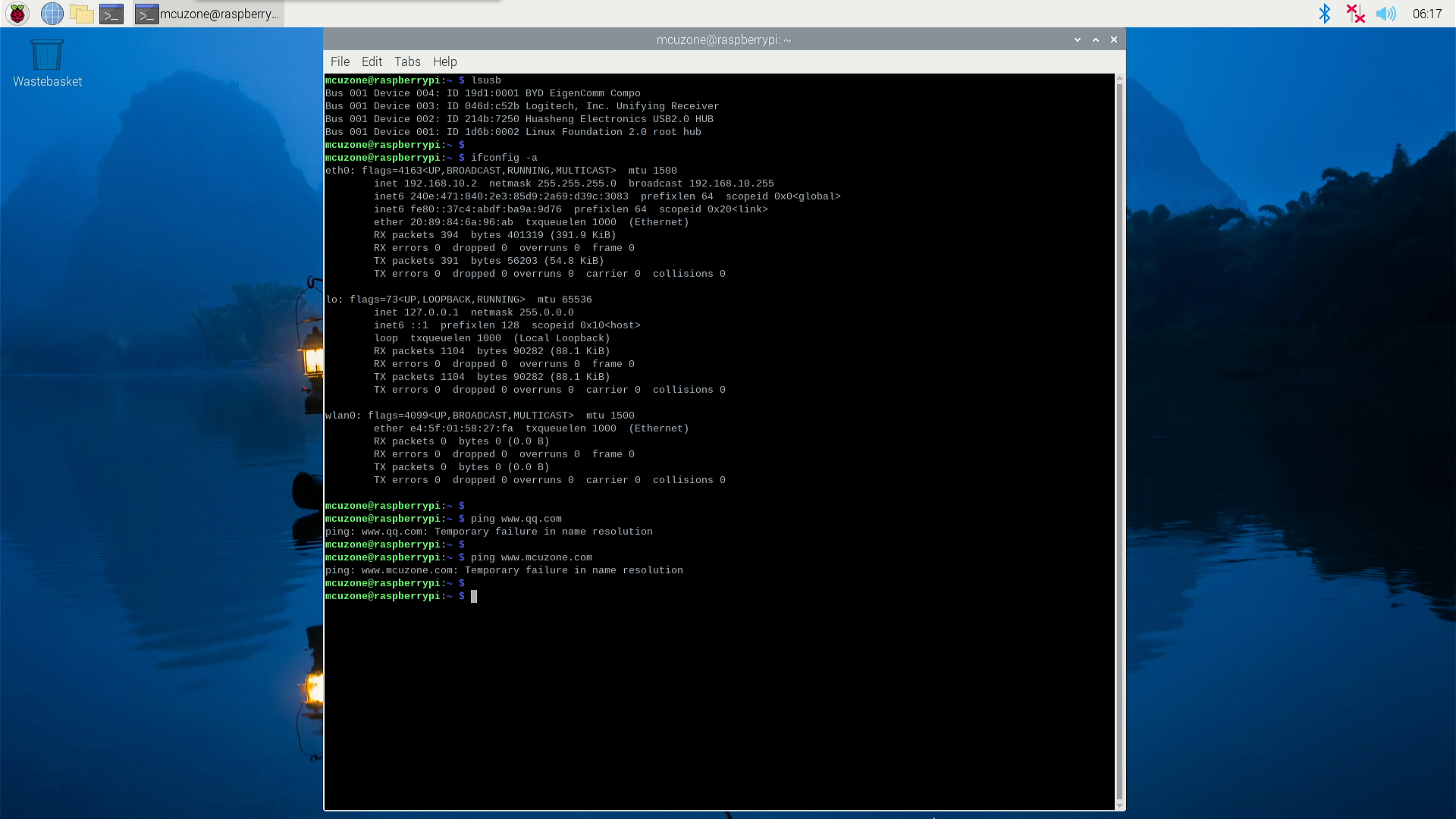

1,执行lsusb,可以看到4G Cat1和USB Hub都已经自动识别,要注意的是4G模组被识别成了一个BYD EigenComm Compo的设备。执行ifconfig可以看到4G Cat1已经被识别为eth0网络设备,但是ping包失败:
正常情况下可以即插即用免驱免拨号使用,如果出现域名解析报错或者因为有外挂USB转有线网卡导致出现优先级问题我们可以再做调整。

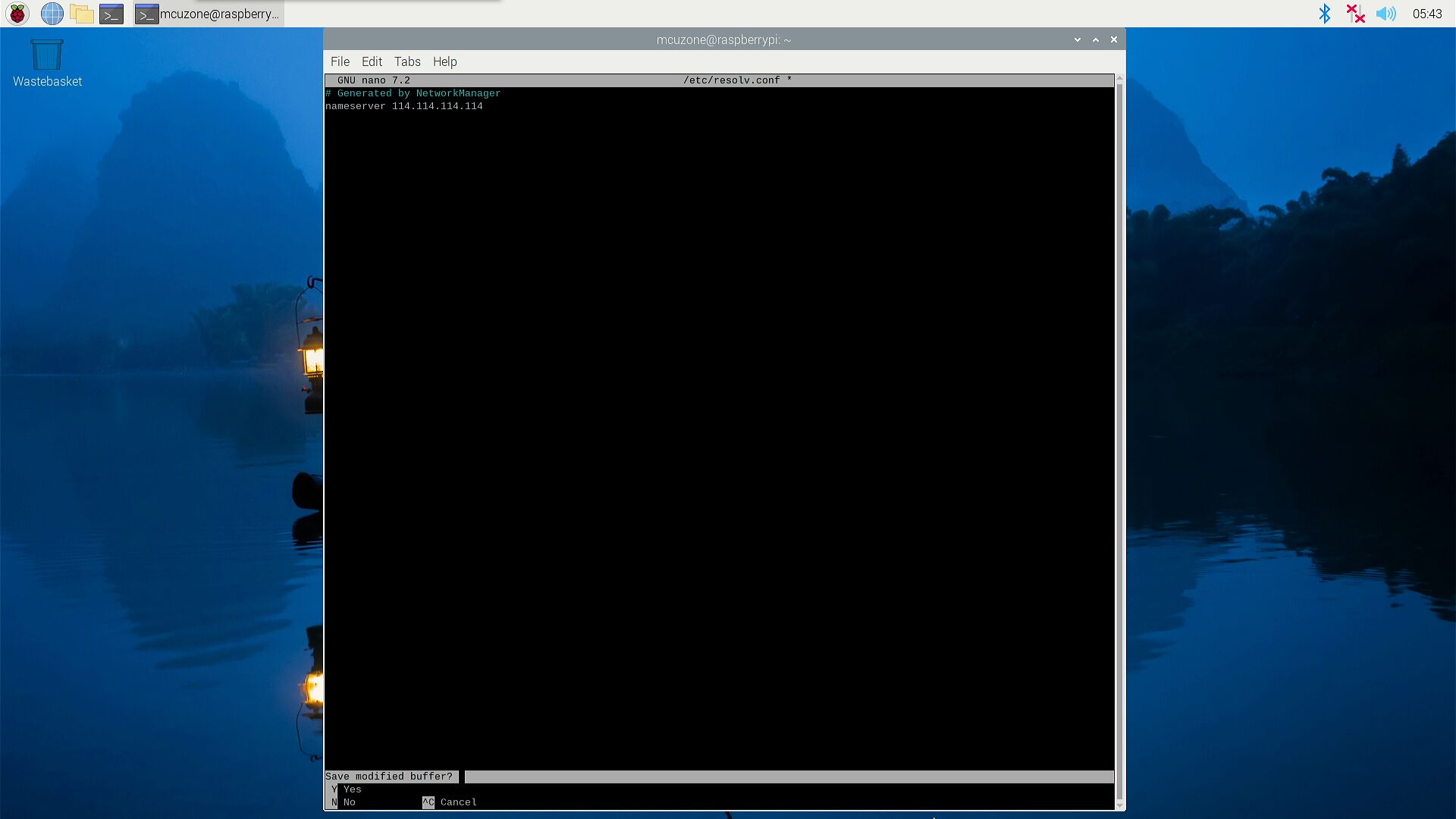

2,如报域名解释失败,我们需要添加nameserver,执行如下命令:
sudo nano /etc/resolv.conf
可以看到里面没有nameserver,我们添加114:
nameserver 114.114.114.114
3,添加完毕后重新执行ping包测试:
可以看到支持IPv4和IPv6
4,为了对4G模组进行AT命令操作,我们需要打开串口,但要注意的是此模块和之前的其它模块有所不同,之前我们是以ttyUSB设备形态来进行AT命令交互,但是这款4G Cat1模组已经被系统自动识别为了ttyACM设备,我们可以执行以下命令来查看详细信息:
sudo cat /sys/kernel/debug/usb/devices

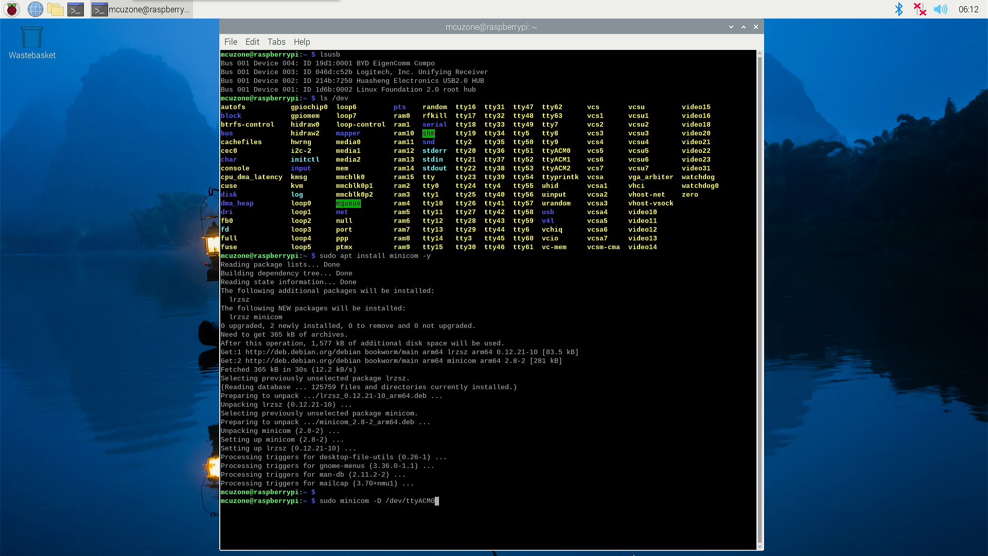

5,接下来安装minicom,打开ttyACM设备:

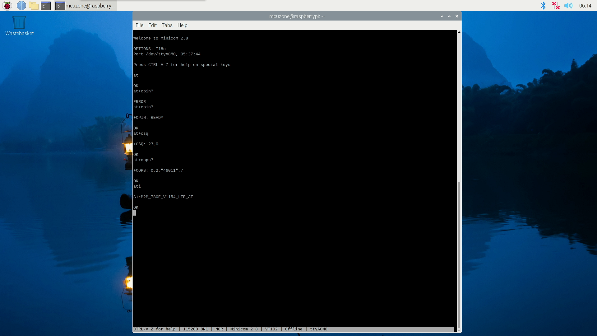

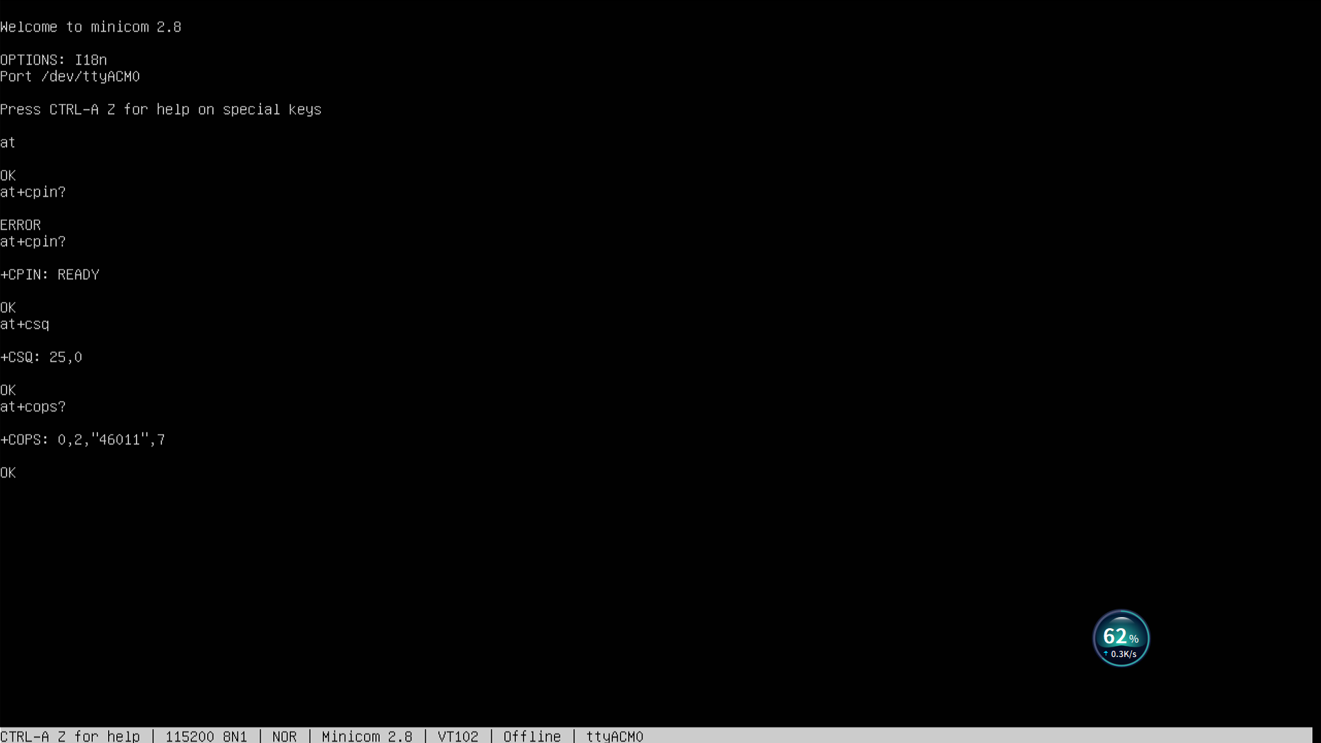

6,进入AT后执行常规的AT命令对模块状态进行检查:
检查SIM卡是否识别到:
at+cpin?
返回ready表示卡已识别,返回error要检查硬件
检查天线信号质量:
at+csq
返回值在26-31表示信号OK,信号满格31;返回值在20-25表示信号勉勉强强;返回值在20以下表示信号比较糟糕或者天线没接
检查注网情况:
at+cops?
正常应该返回运营商代码和7,7代表4G
注意,以上命令只有at+csq不要加问号,另外两条命令需要加问号

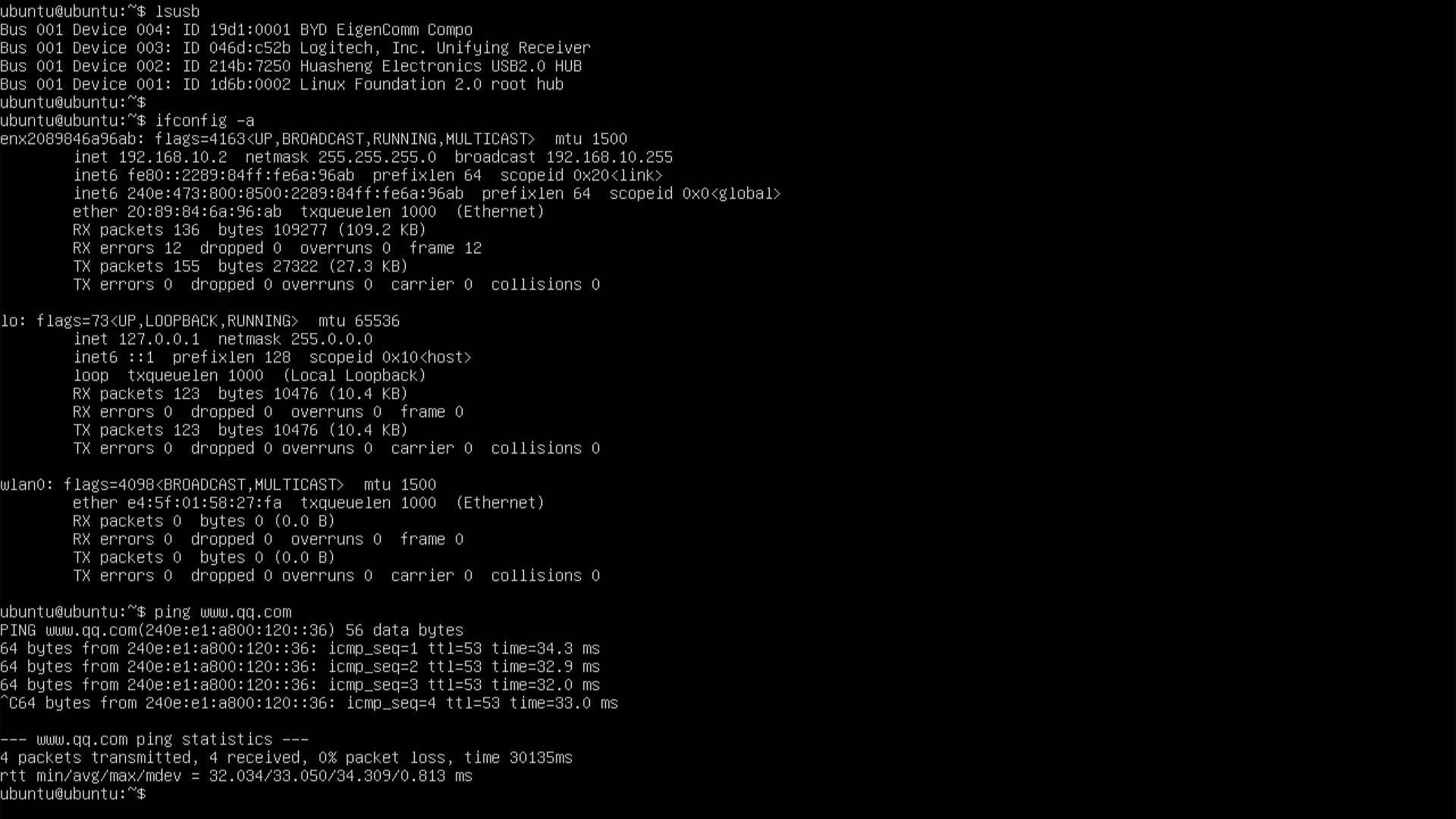

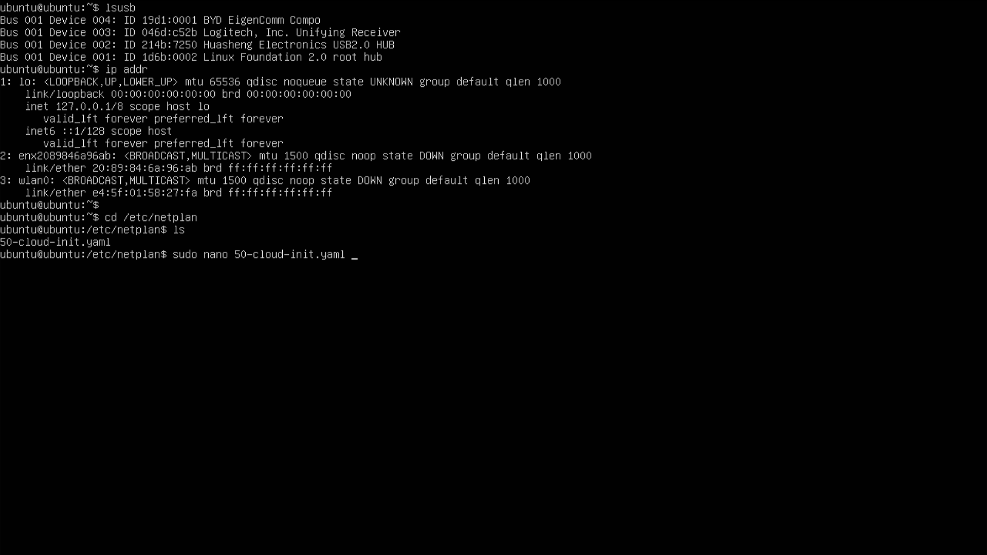

2,执行ip addr查看并记录下网卡名称:
注意,系统默认并没有集成ifconfig工具,只有ip命令可用。

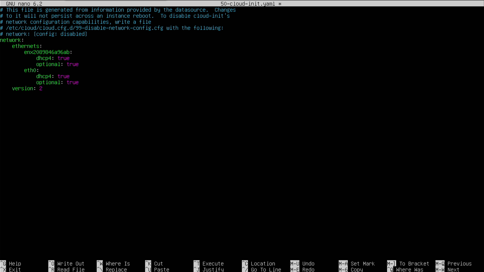

3,进入到/etc/netplan目录,打开50开头的yaml文件并添加网卡:
保存退出,然后重启。
4,重启后即可联网,安装net-tools方便查看信息和测试:
sudo apt install net-tools
然后用ifconfig查看网卡信息并ping包,可以看到4G cat1支持IPv6:

1,打开ttyACM串口:

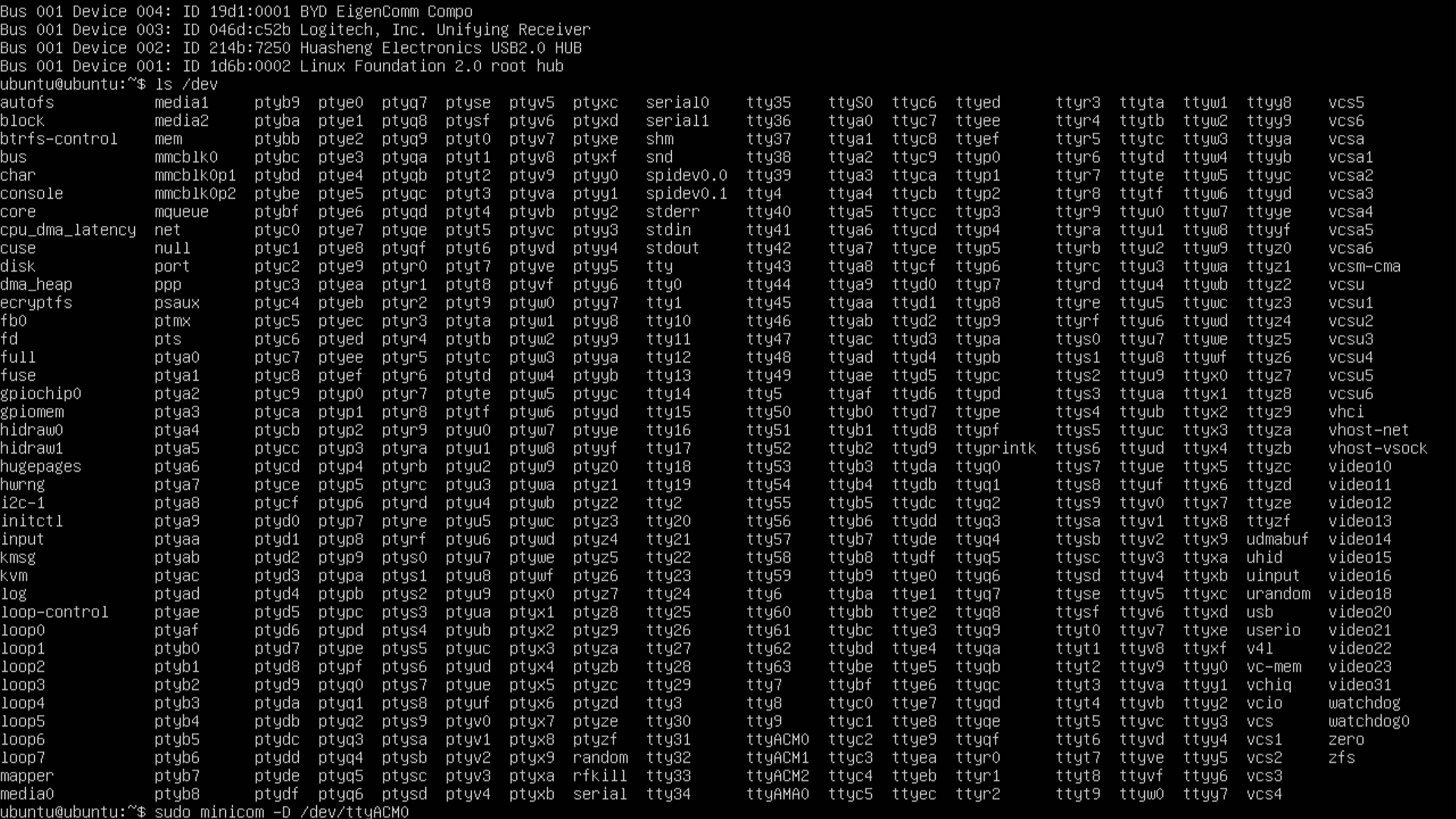

与其它4G模组不同的是,本Zero尺寸4G Cat1模组会被树莓派系统自动识别为ttyACM设备,可以通过ls /dev确认ttyACM0-2设备已经识别。
然后通过minicom打开AT命令串口:
sudo minicom -D /dev/ttyACM0
如果没有minicom也可以用其它串口工具,网络连通的情况下也可以尝试下载,比如:
sudo apt-get install minicom
然后就可以开启minicom检查4G网络情况
