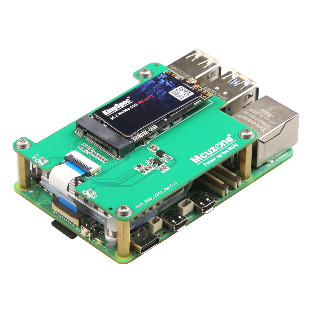

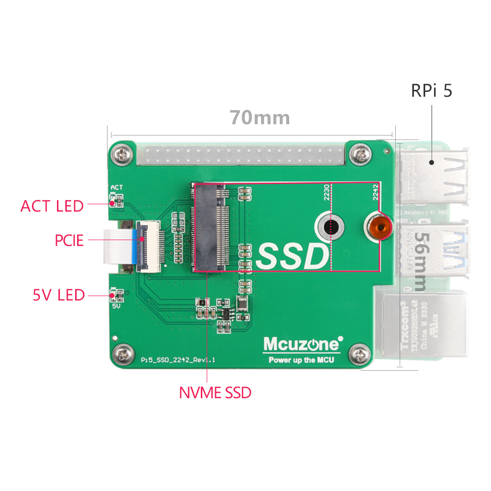

1,2242款:
2242款支持2230和2242两种尺寸的SSD,板子尺寸相对小一些,不考虑散热器高度话可以和USB高度齐平。

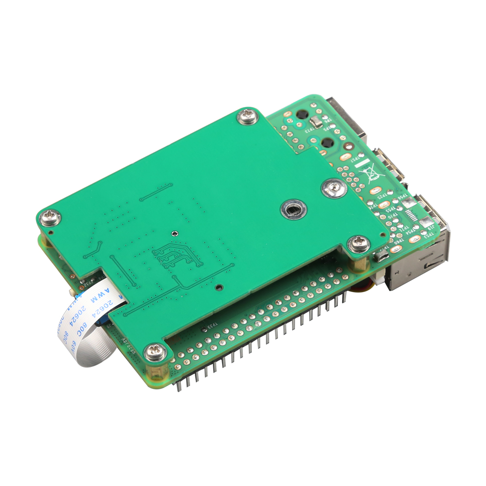

如果需要同时使用CSI/DSI接口,则可以考虑将2242扩展板固定到树莓派5下方,FPC排线需要5cm左右长度。

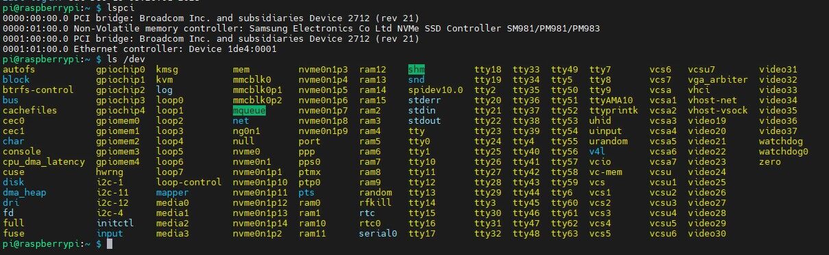

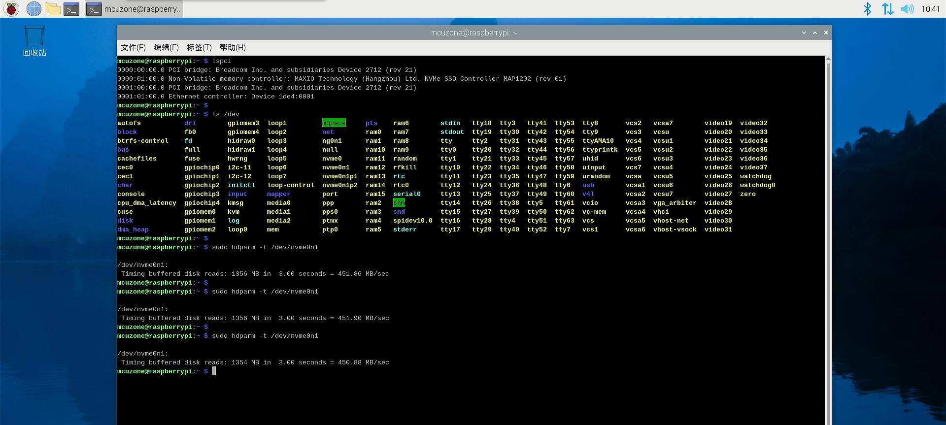

1,在树莓派系统下使用和测速;
进入系统后打开终端,输入lspci可以看到SSD的信息,然后执行ls /dev,可以看到nvme设备:

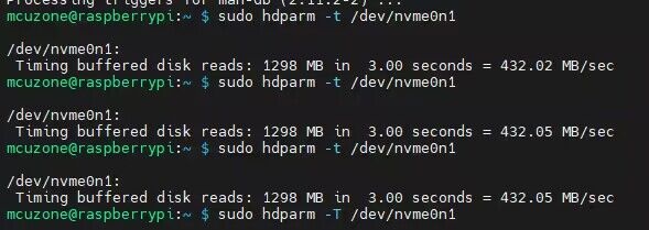

然后使用hdparm进行测速:

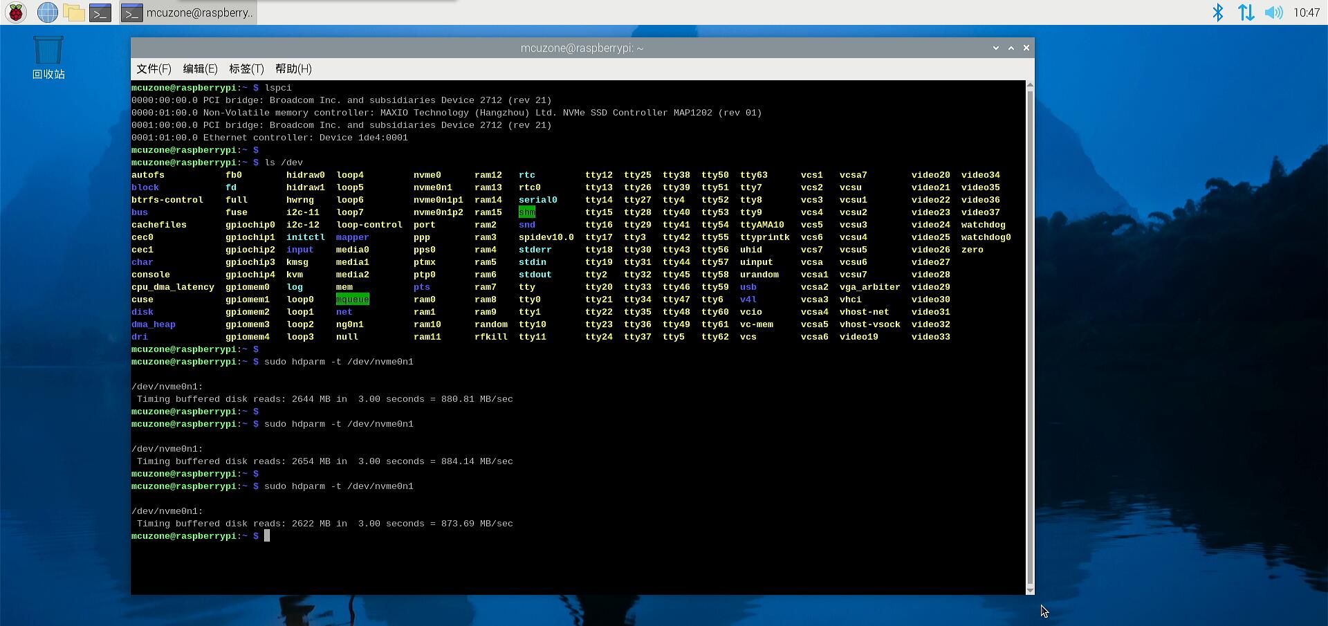

我们可以在config.txt里面添加一行:

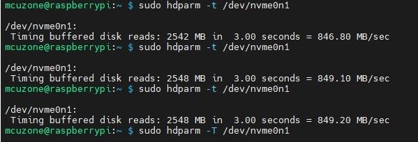

dtparam=pciex1_gen=3
将模式改成gen3后进行对比测试:
可以看到gen3比gen2速度快了将近1倍。
gen2的理论带宽是5Gbps,gen3的理论带宽是8Gbps。

2,固态盘测速仅供参考,不同厂家不同新旧的盘会有较大的差异,通常Gen2模式在400MB/s以上,Gen3模式在800MB/以上,下图为新盘测试数据:
