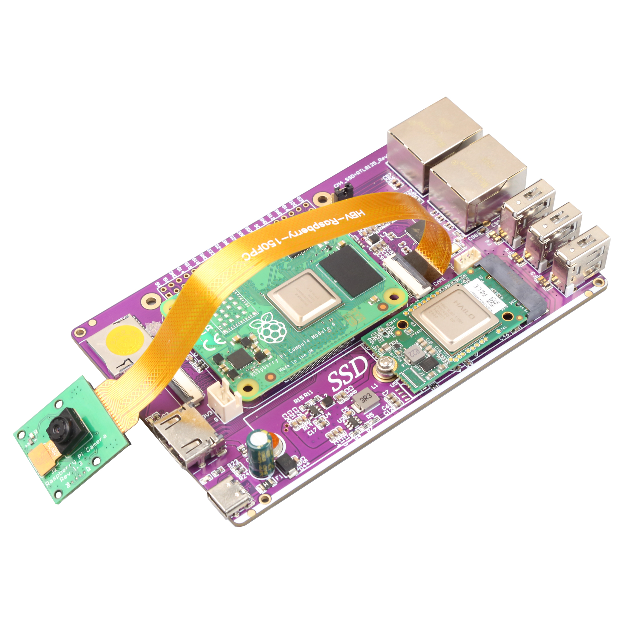

概述:在各种实际应用的场合中,人们对于摄像头图像检测识别的需求逐渐增加,市面上也有许多利用AI的解决方案,本文所演示的方案是树莓派CM4搭配ov5647摄像头和HAILO 8L AI模块在树莓派CM4_SSD_双网络扩展板上的使用演示。(我司其它带CSI接口+M.2 SSD接口的板子均可使用,如CM4_Ultra扩展板)
本文使用的硬件平台:
1,树莓派CM4_SSD_双网络扩展板
2,HAILO 8L AI模块
3,ov5647摄像头

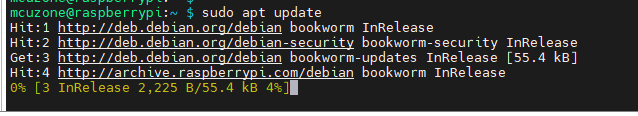

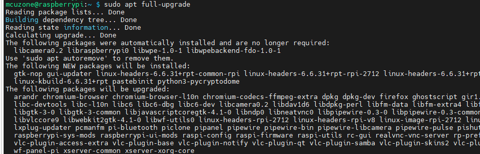

首先执行sudo apt update 和 sudo apt full-upgrade

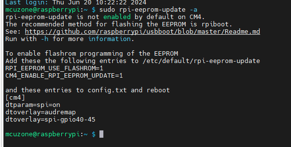

执行sudo rpi-eeprom-update,查看树莓派固件,确保树莓派的固件是最新的
确保看到的日期在2023年12月6日之后

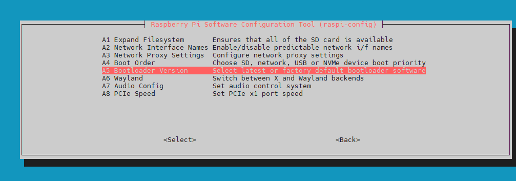

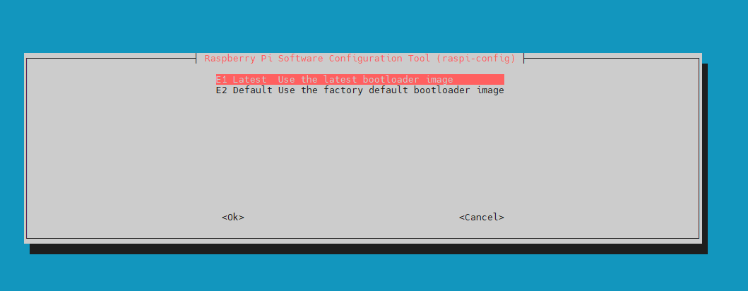

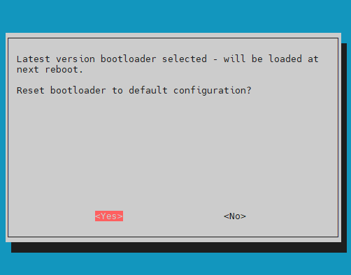

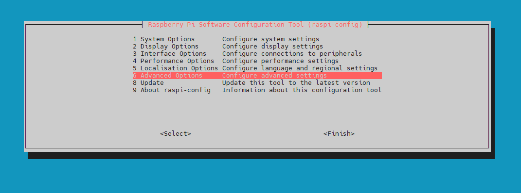

执行sudo raspi-config,根据下图依次选择对应选项
执行完之后执行sudo reboot重启

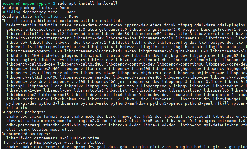

执行sudo apt install hailo-all,安装AI模块所需要的依赖安装
完成后执行 sudo reboot ,重启树莓派,使这些设置生效

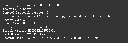

执行hailortcli fw-control identify,如果出现以下输出则成功安装了HAILO 8L的依赖
