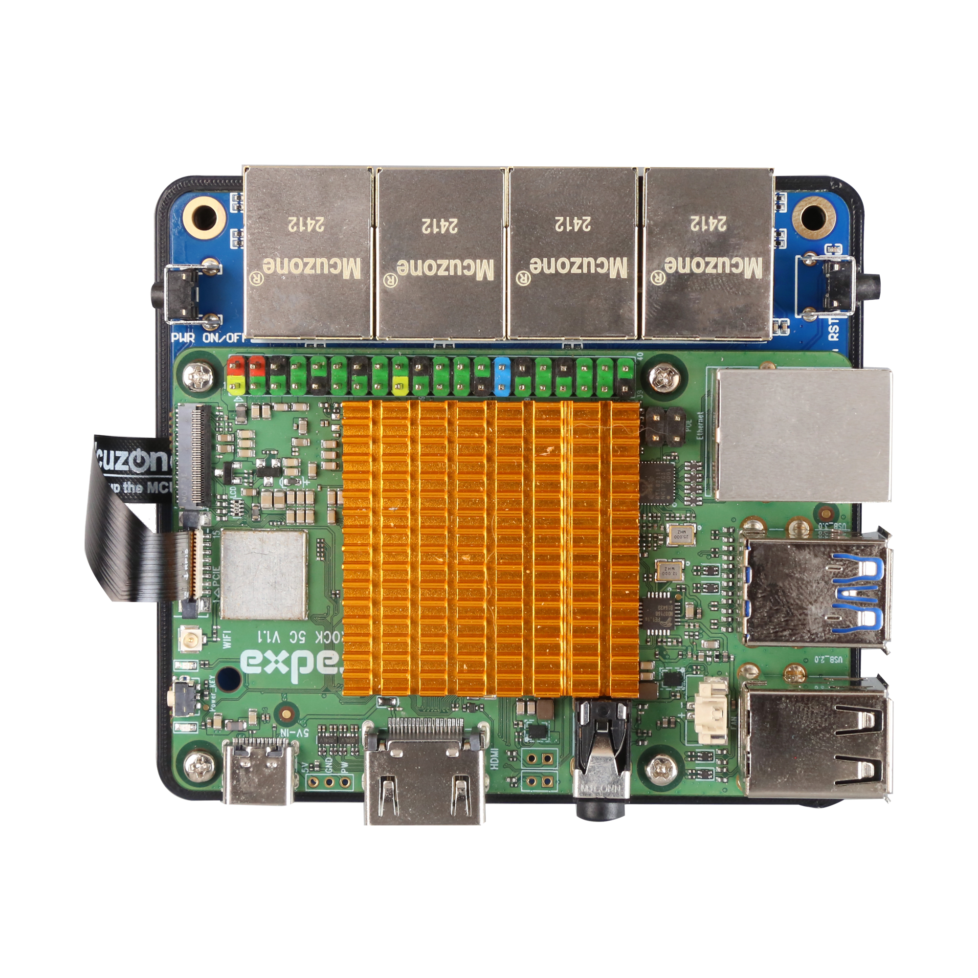

Radxa的Rock 5C基于RK3588S2设计,具备一路千兆以太网和四个USB口,并引出了和树莓派5兼容的PCIE接口,我们可以通过该接口来扩展各类原本为树莓派5设计的PCIE扩展板。这次我们演示使用的是四网口扩展板。
演示使用的软硬件平台:
系统:debian bullseye kde b3 (需到github下载)
扩展板:MPRG4四网口扩展板

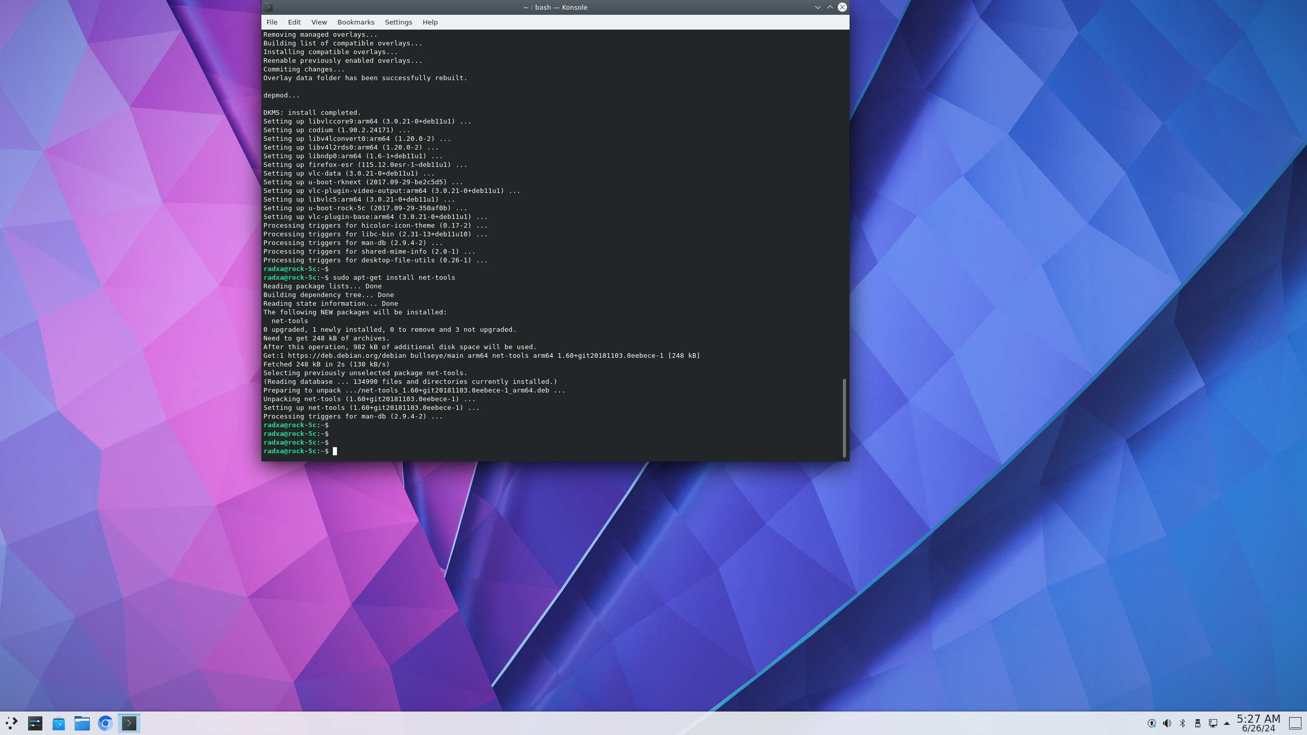

sudo apt-get update
sudo apt-get upgrade
sudo apt-get install net-tools
安装完毕net-tools后才能使用ifconfig工具,当然你也可以使用其它工具来操作网络

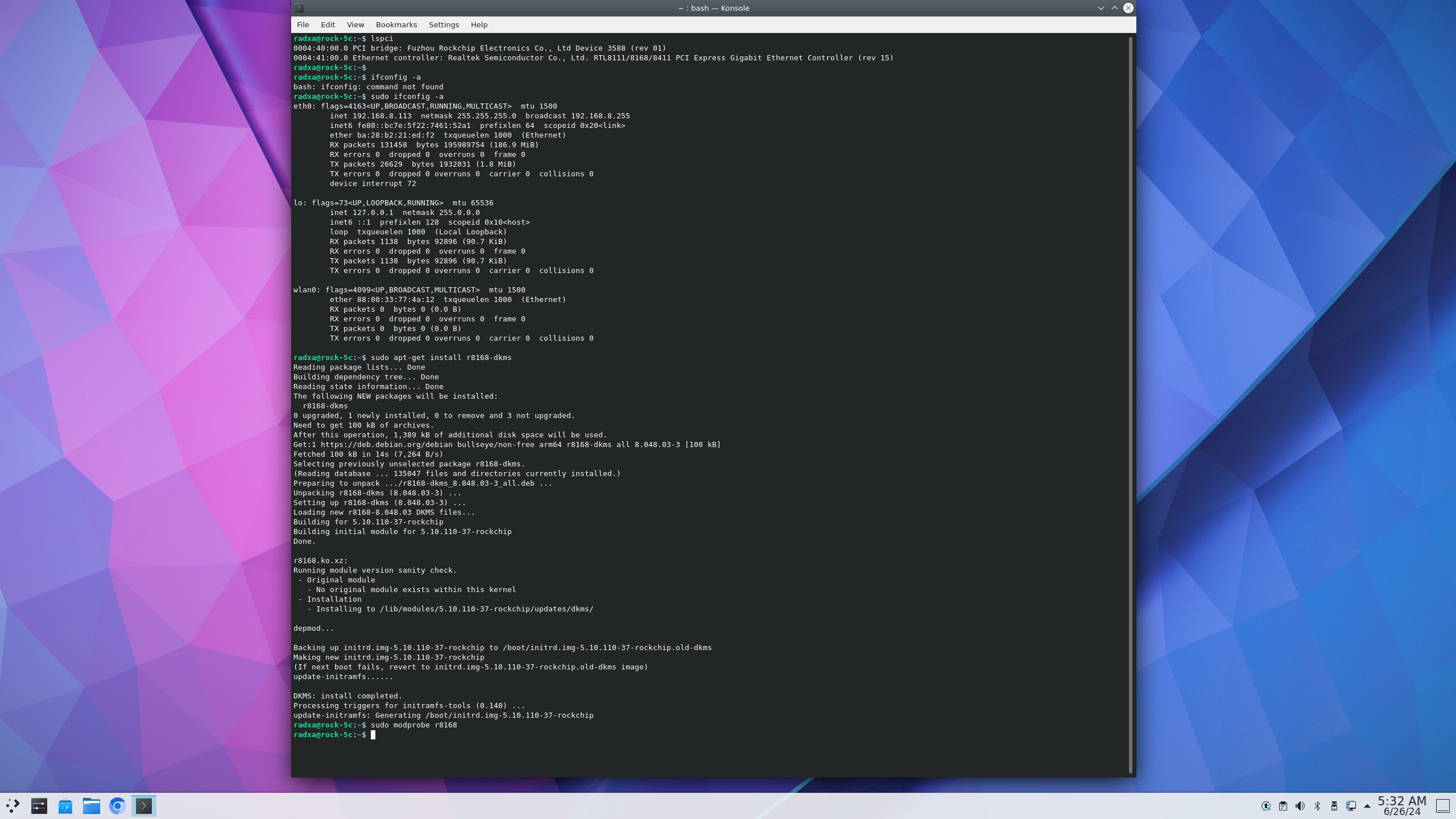

二,安装驱动
1,以dkms的方式安装驱动即可
sudo apt-get install r8168-dkms
sudo modprobe r8168

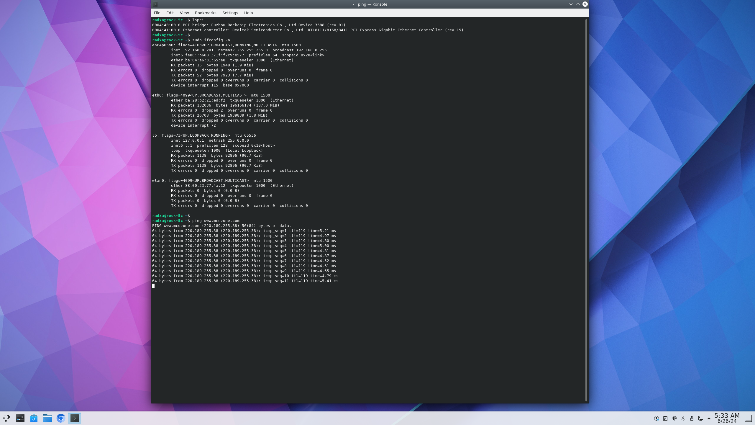

2,安装完毕后执行ifconfig -a检查是否有enp开头网卡,即为RTL8111网卡,注意,交换机是物理层设备,ifconfig是看不到的
3,通过ping包确认网络是否连通:
7214
7214
发表于 2024-6-26 15:25:46 | 只看该作者
至此,网卡驱动已经安装完成并可正常运行。
