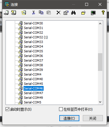

随后打开设备管理器查看AT端口

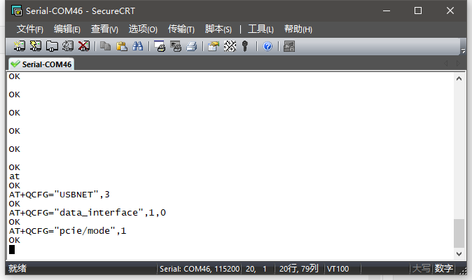

打开SecureCRT等串口工具,选择好端口后打开AT
依次输入:
AT+QCFG="USBNET",3
AT+QCFG="data_interface",1,0
AT+QCFG="pcie/mode",1
设置完成后重新插拔USB,确保SIM卡以及天线安装好,使用USB3.0转2.5G网卡将PC与扩展板网口连接

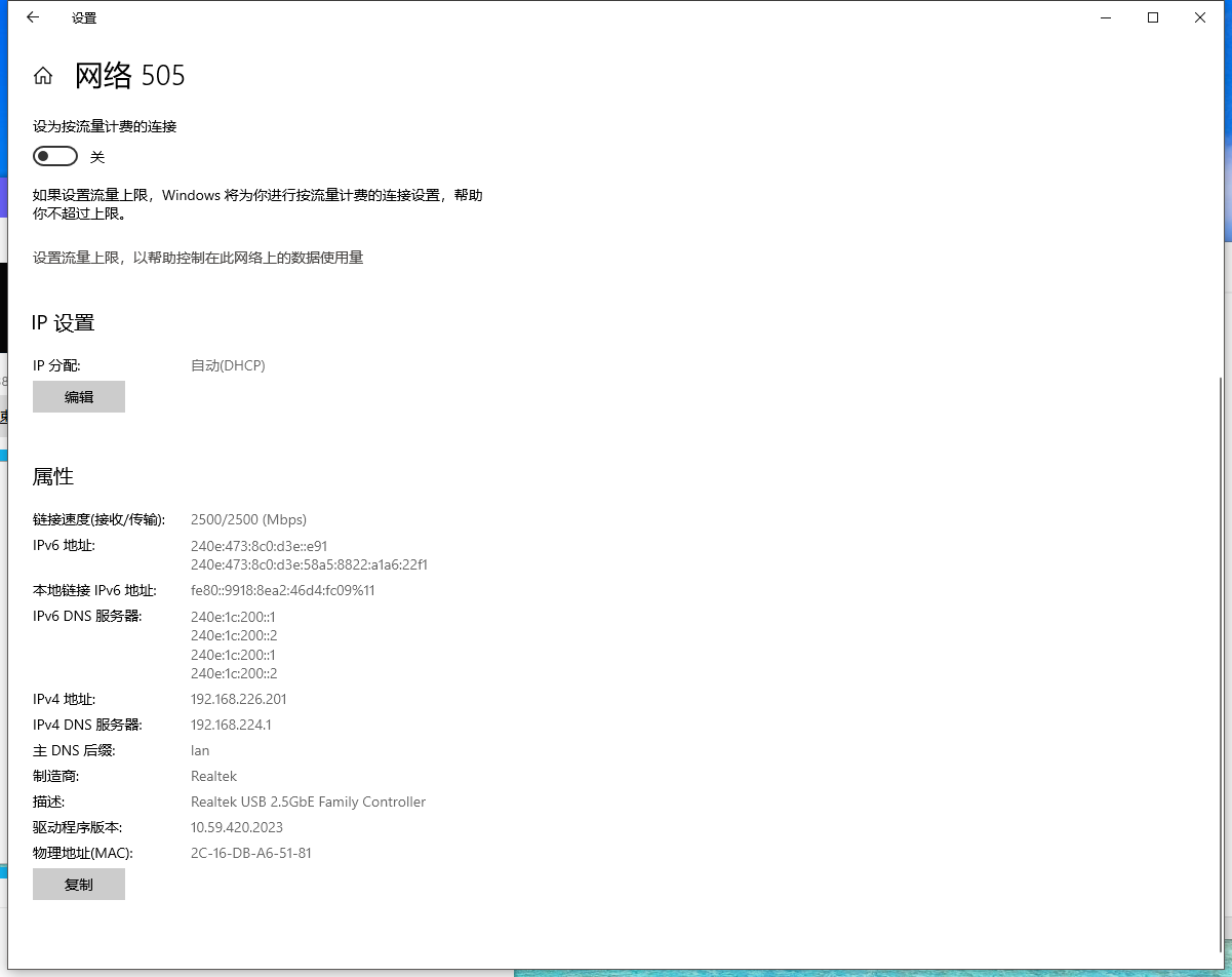

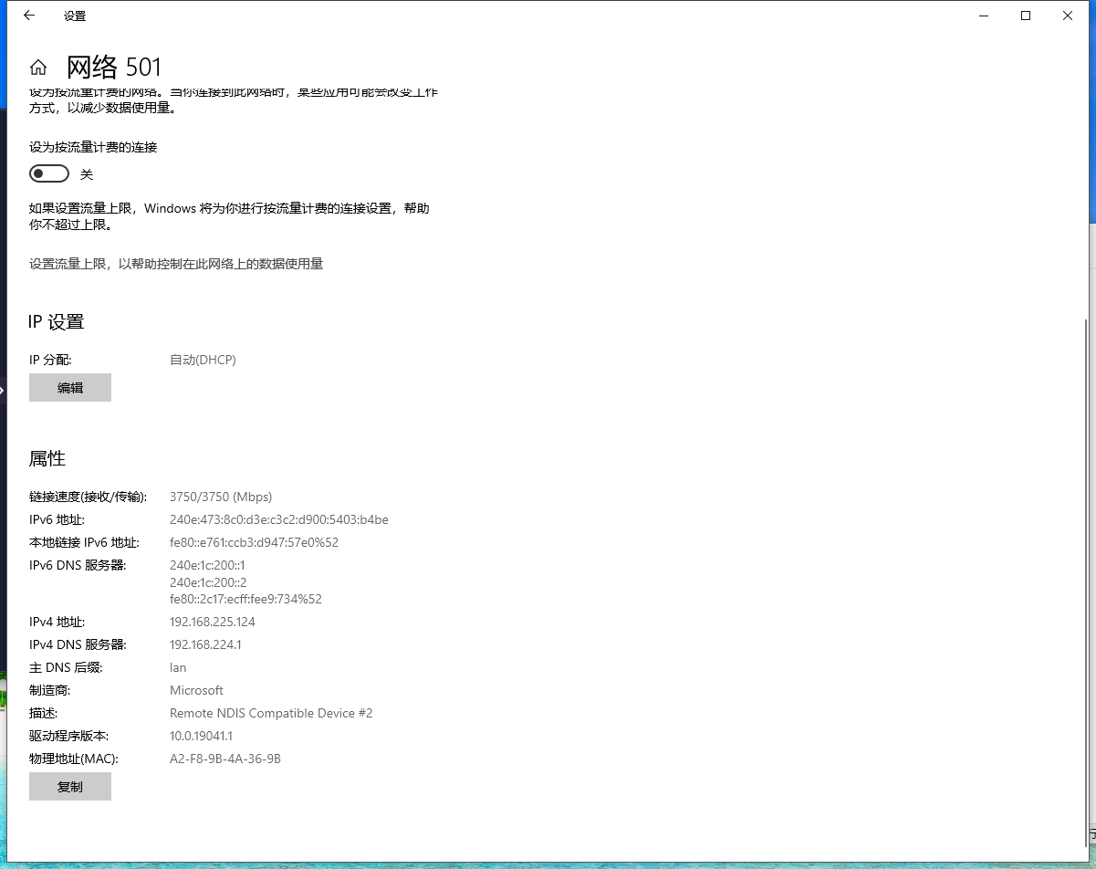

上电等待一分钟左右可以看到USB网络以及2.5G网络连接

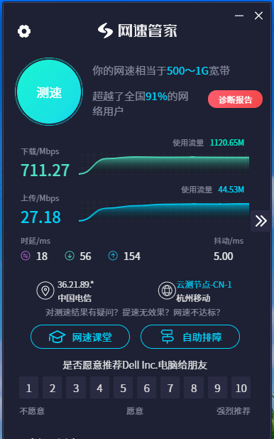

USB网络测速:

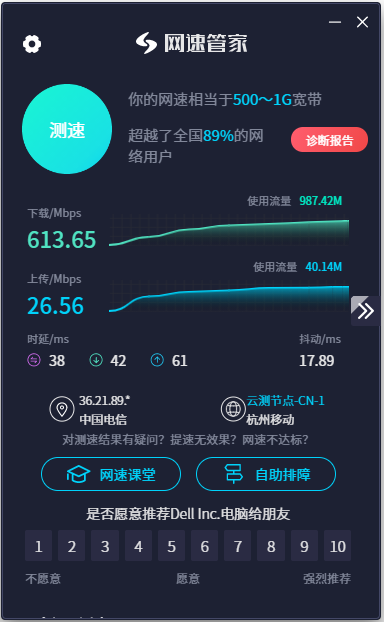

2.5G网络测速:
