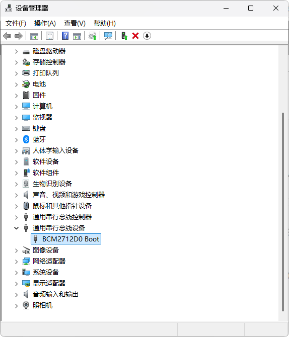

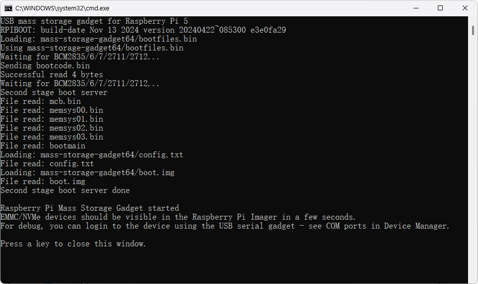

2,电脑会识别一个BCM2712设备(需要先安装rpi_boot工具软件):
rpi_boot工具软件下载地址:

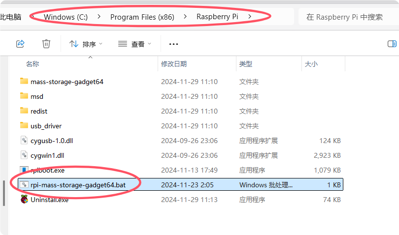

http://www.mcuzone.com/down/Software.asp?ID=10000641

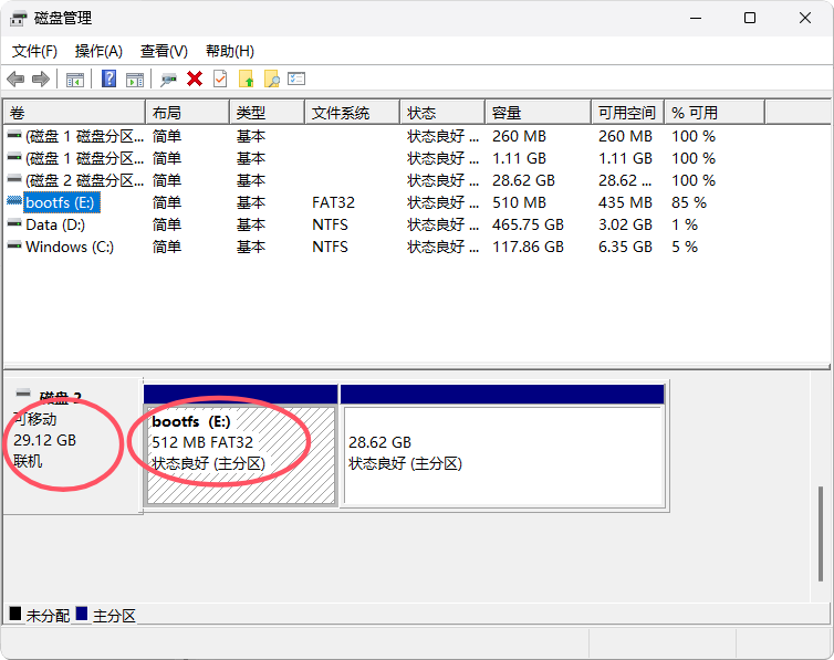

3,到rpi_boot的安装目录下运行Bat,然后等待初始化完成,电脑会识别一个新磁盘:

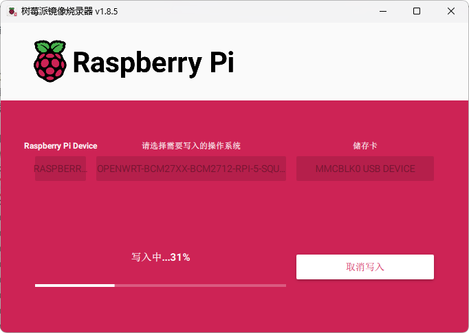

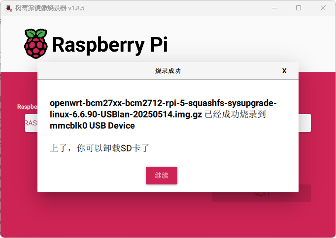

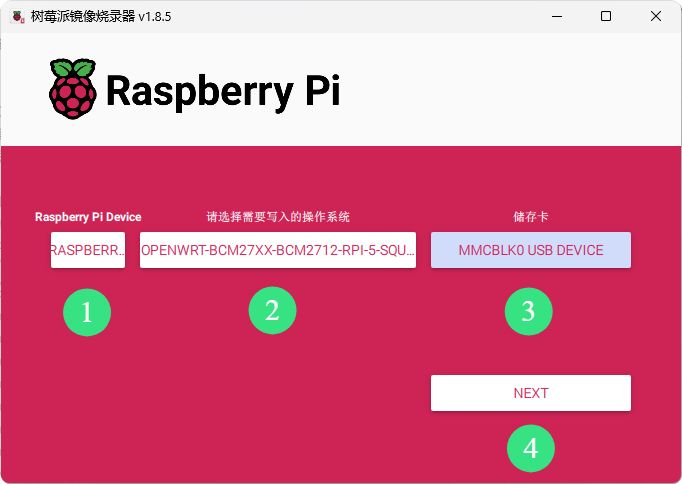

4,打开RPi Imager或其它类似镜像烧写工具进行烧写:
1处选择Pi 5,2处选择Custom然后指向到OpenWrt镜像,3处选择磁盘,然后点击NEXT进行下一步。
确认完烧写参数后开始写入。
烧写完毕后关闭软件,重新插拔USB线。
5,等待系统启动完成:
如果系统正常运行,则连接至电脑的USB 2.0接口会被识别为一个UsbNcm的网卡,至此说明系统已经正常启动。

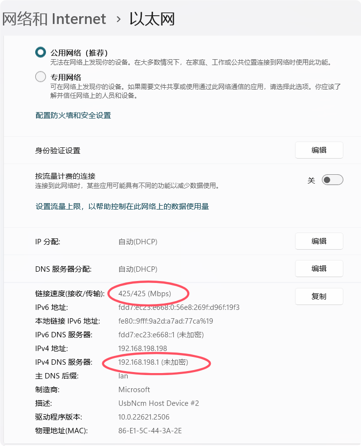

模式一:CM5自带WiFi连接上级路由器,USB2.0连接电脑识别为UsbNcm网卡

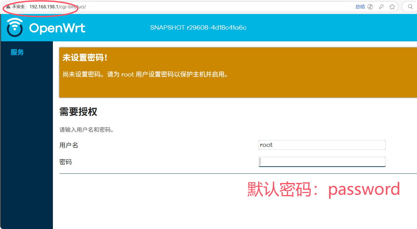

1,查看管理后台IP地址:
2,登录后台:

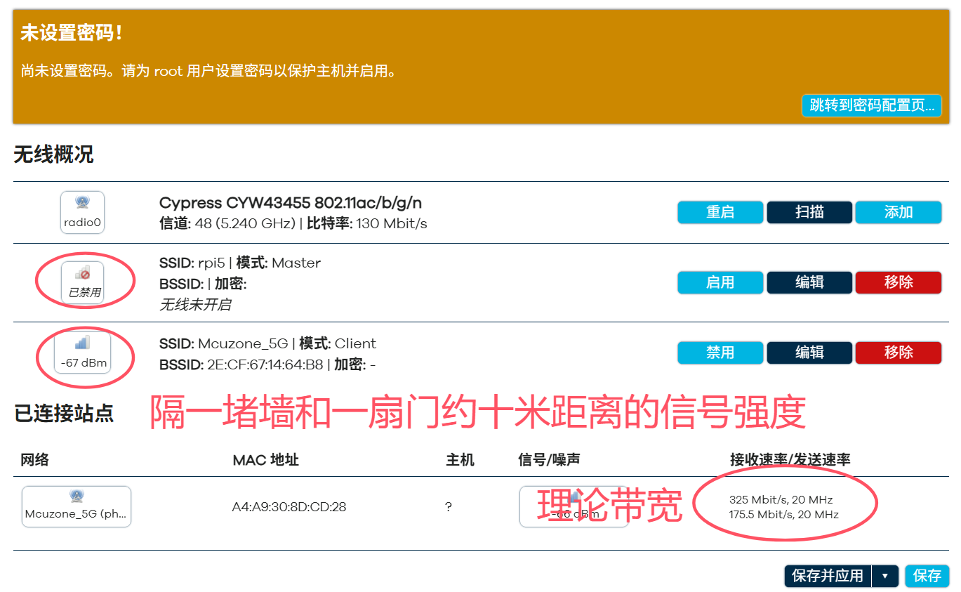

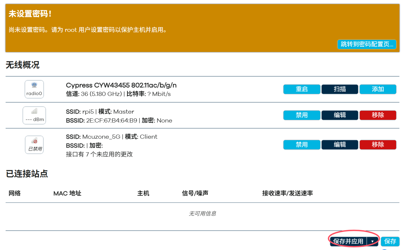

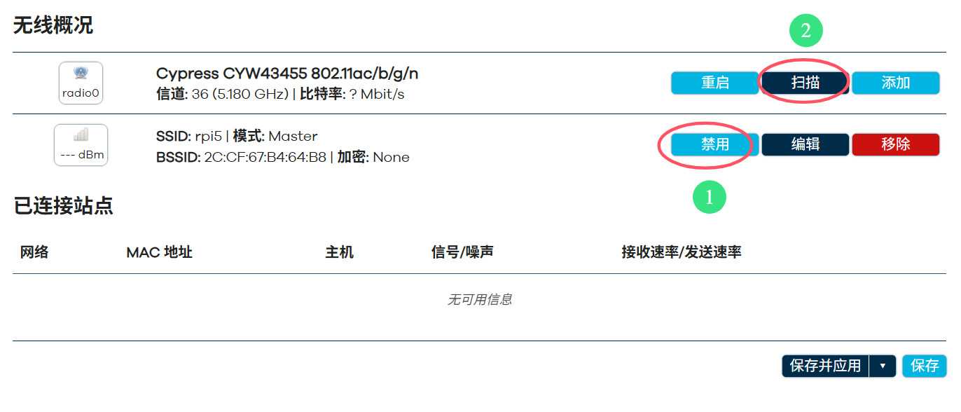

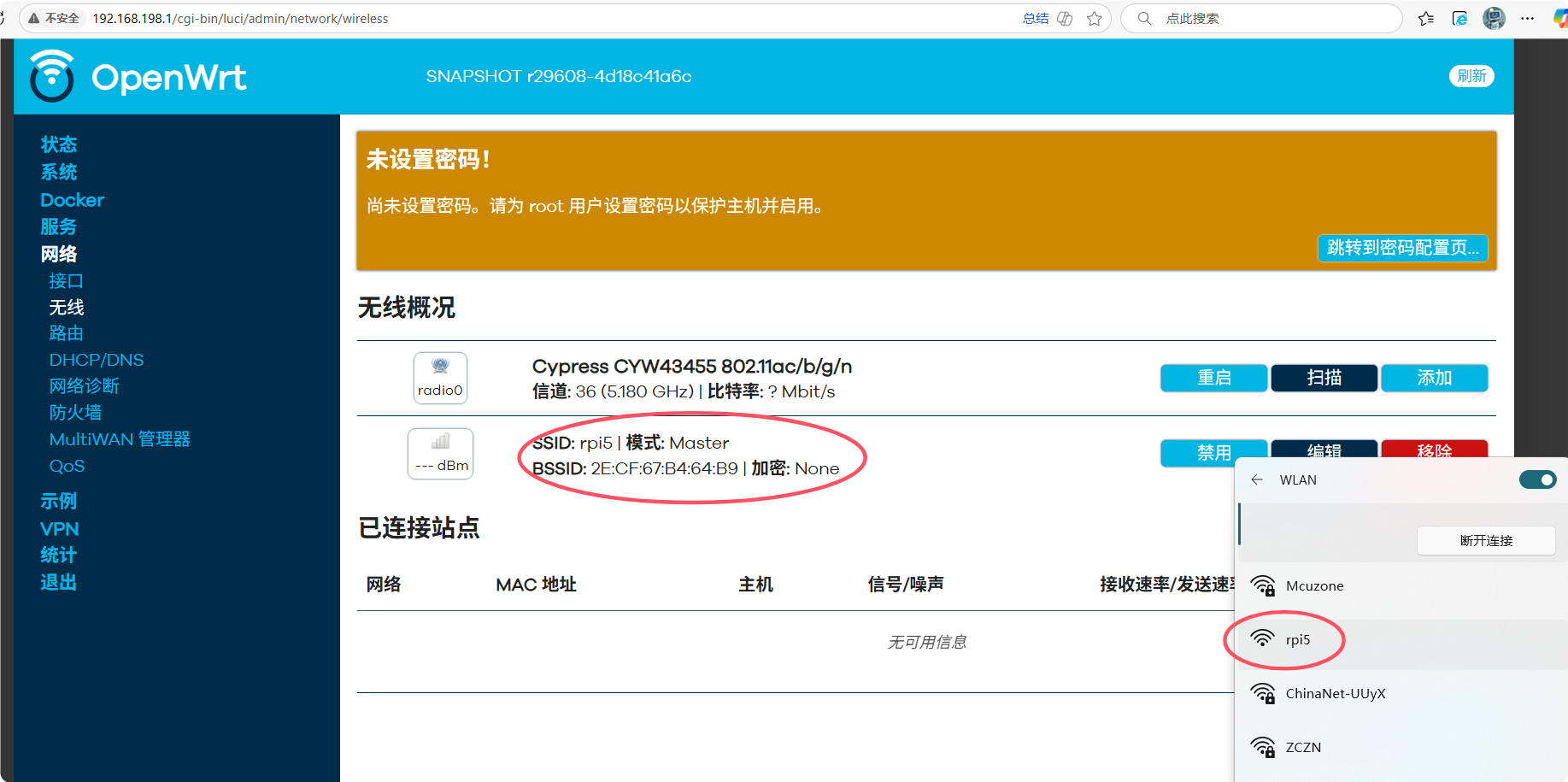

3,查看无线菜单
默认为Master即AP模式,电脑的WiFi也能搜索到,但我们要禁用Master并扫描路由器

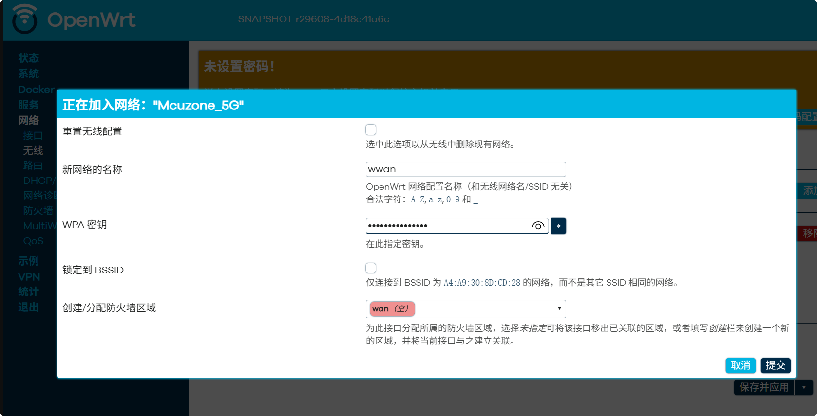

4,扫描并连接至热点:
5,测速:
基本可以跑满200Mbps带宽。

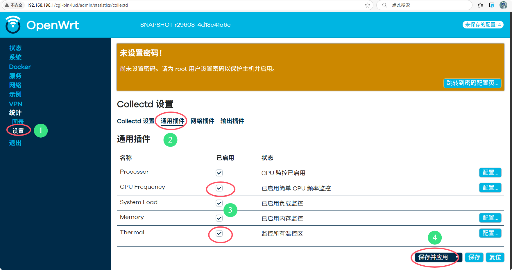

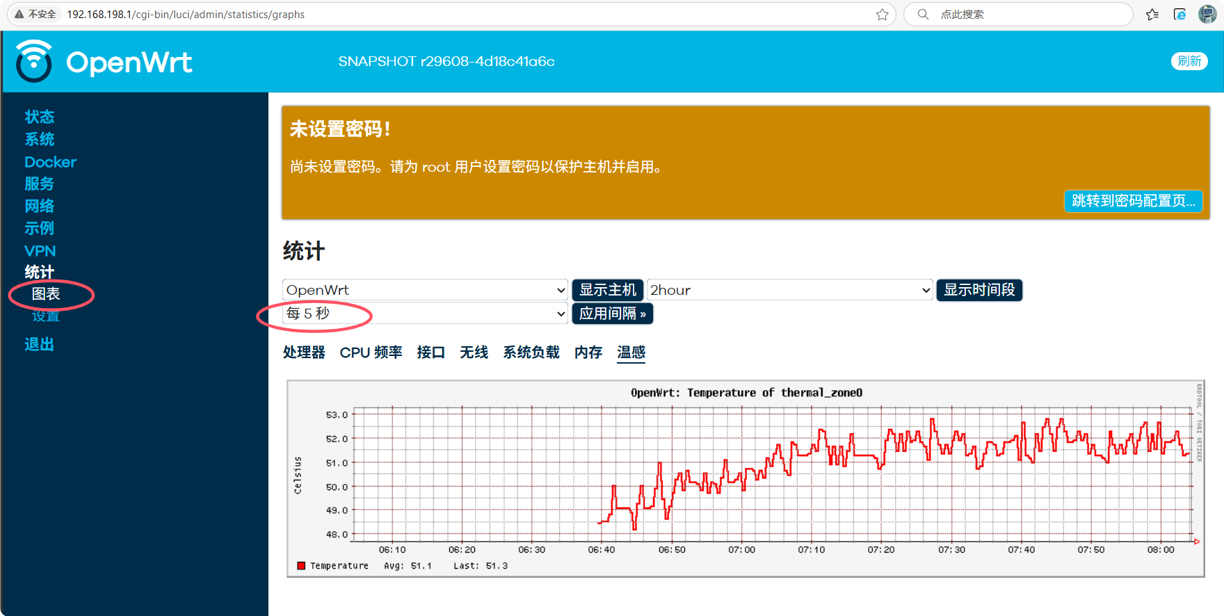

CPU运行温度检测:
注意:搭配散热片,即便在轻载下CPU温度也大概会在50-60摄氏度,甚至70度,这是正常工作温度,但是有些人触觉比较敏感,会觉得散热片摸去烫手。如果重载使用或者对温度敏感,建议采用PWM风扇散热方案。

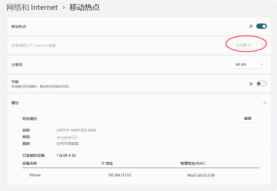

在模式一下,CM5自带的WiFi被用于连接上级路由器作为WAN输入了,目前的固件并不支持WiFi工作于桥接模式(即同时做Client和Master模式),所以如果要将网络连接分享给手机等其他终端就需要借助Windows的热点功能,如下所示:
此热点分享的数据来源自CM5的USB端口,连接至该热点的设备可以访问和PC一样的内容,享受相同的来自OpenWrt系统下的服务。

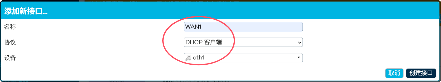

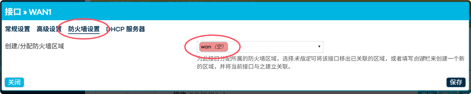

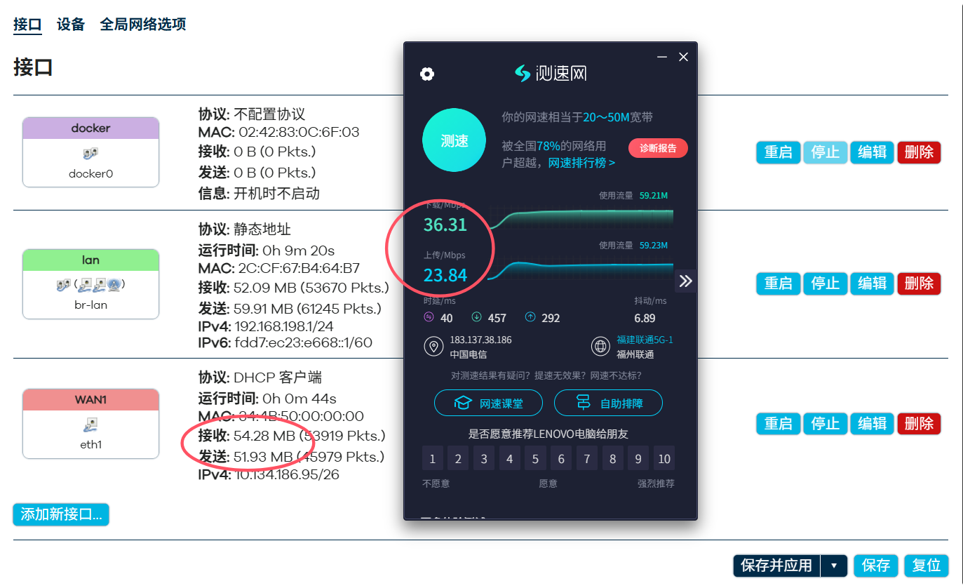

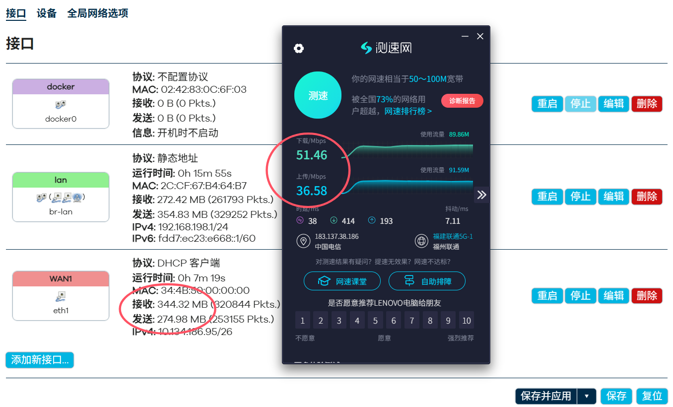

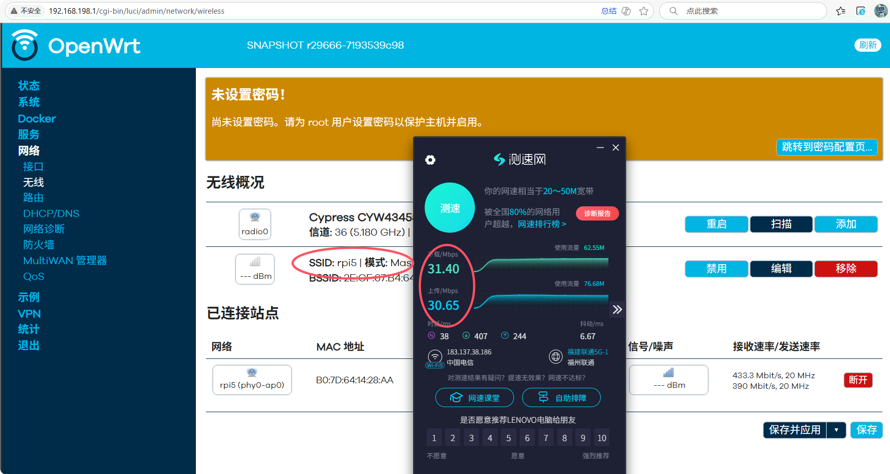

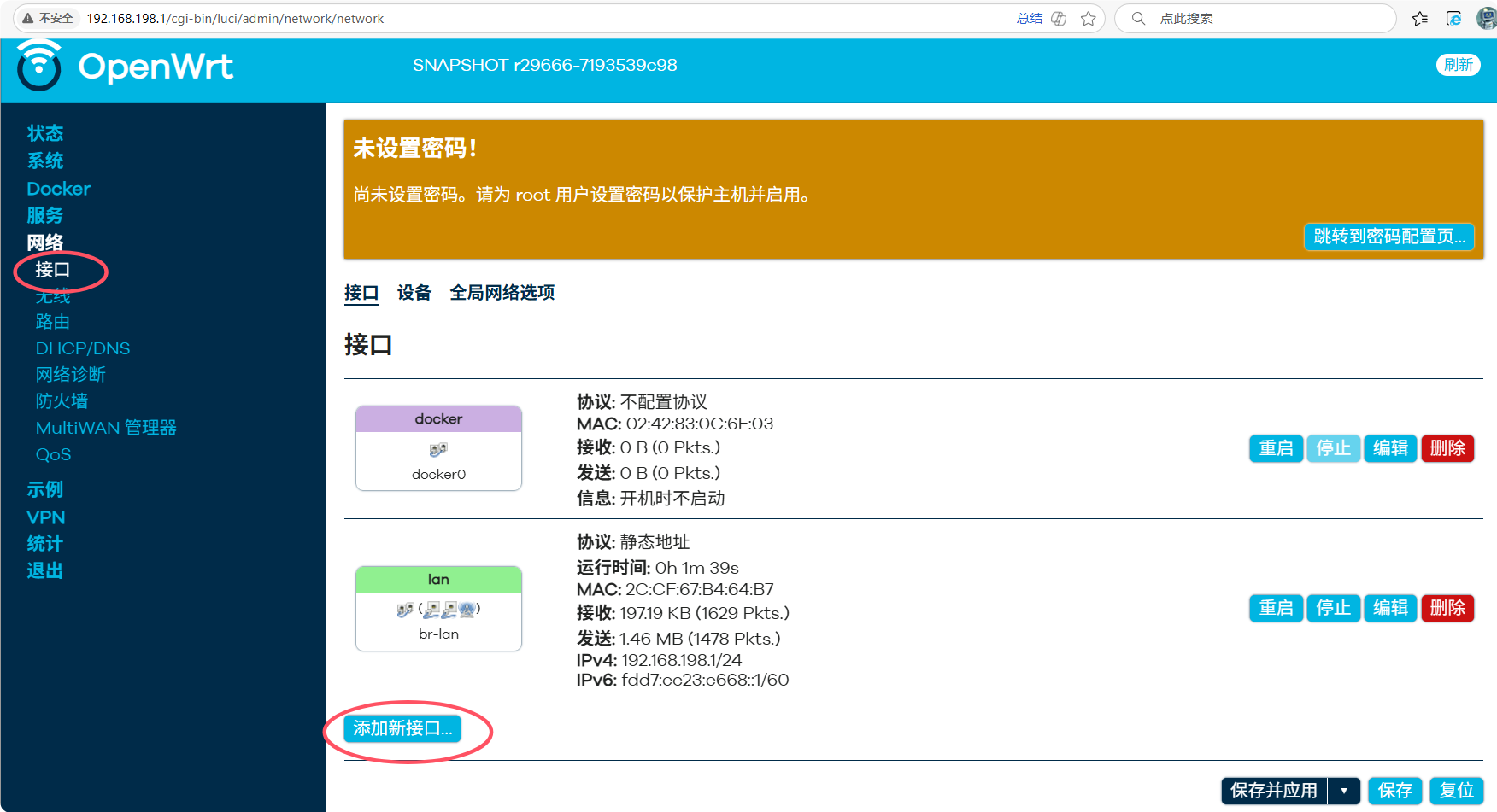

模式二,CM5_Tiny的1.25mm 4Pin USB外接CM5尺寸4G模组配置为WAN,USB2.0连接电脑识别为UsbNcm网卡做LAN,CM5自带WiFi可配置为Master或Client即4G进AP和USB Lan出

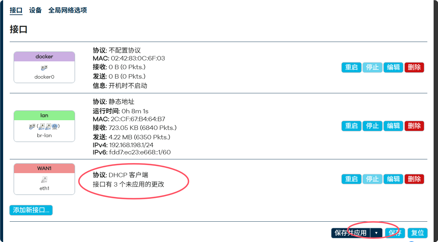

1,按照模式一操作进后台,添加WAN口:

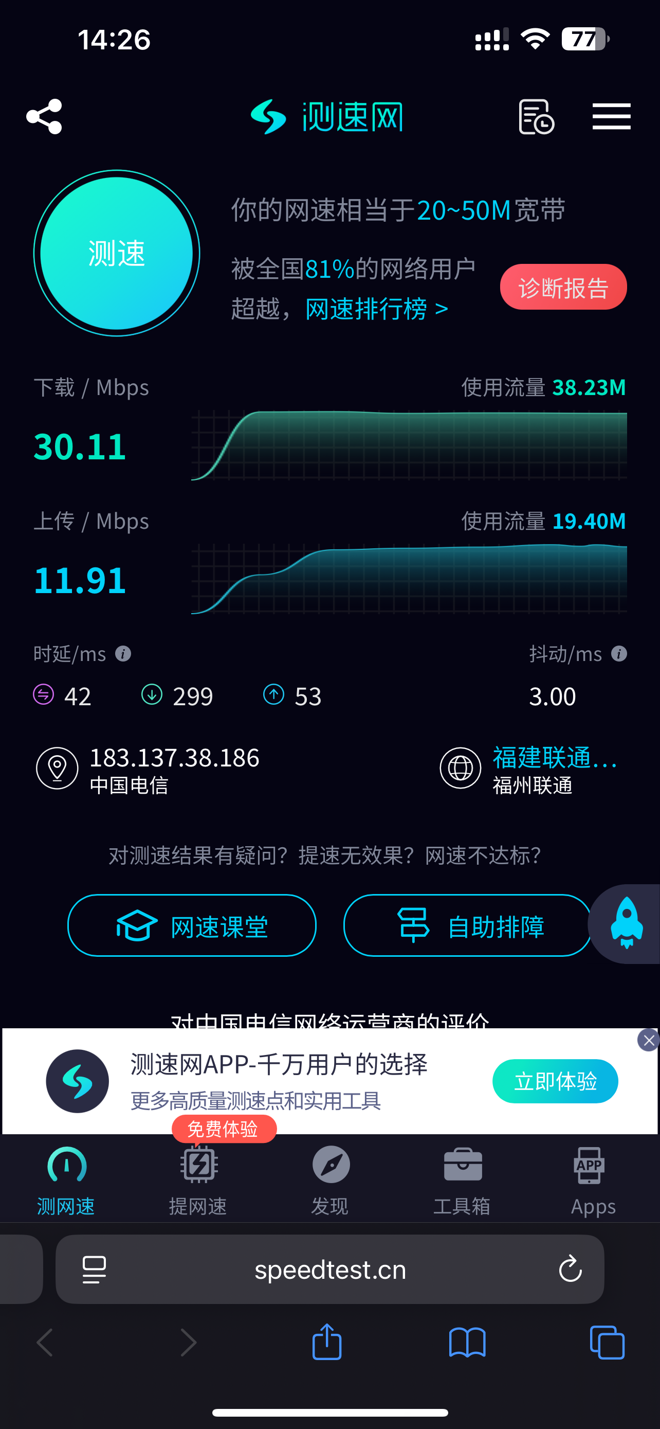

2,保存并应用后设置生效,我们可以开始测速:
先通过UsbNcm网卡测速:
整机结构是底座3D打印,上盖是金属散热片,4G天线贴在3D打印底座内壁。
第一张测试图是金属盖在上的正常摆放,第二张是3D打印底座在上的肚皮朝天的摆放方式,可以看到肚皮朝上的方式更有利于信号传输,速度明显要快一些。

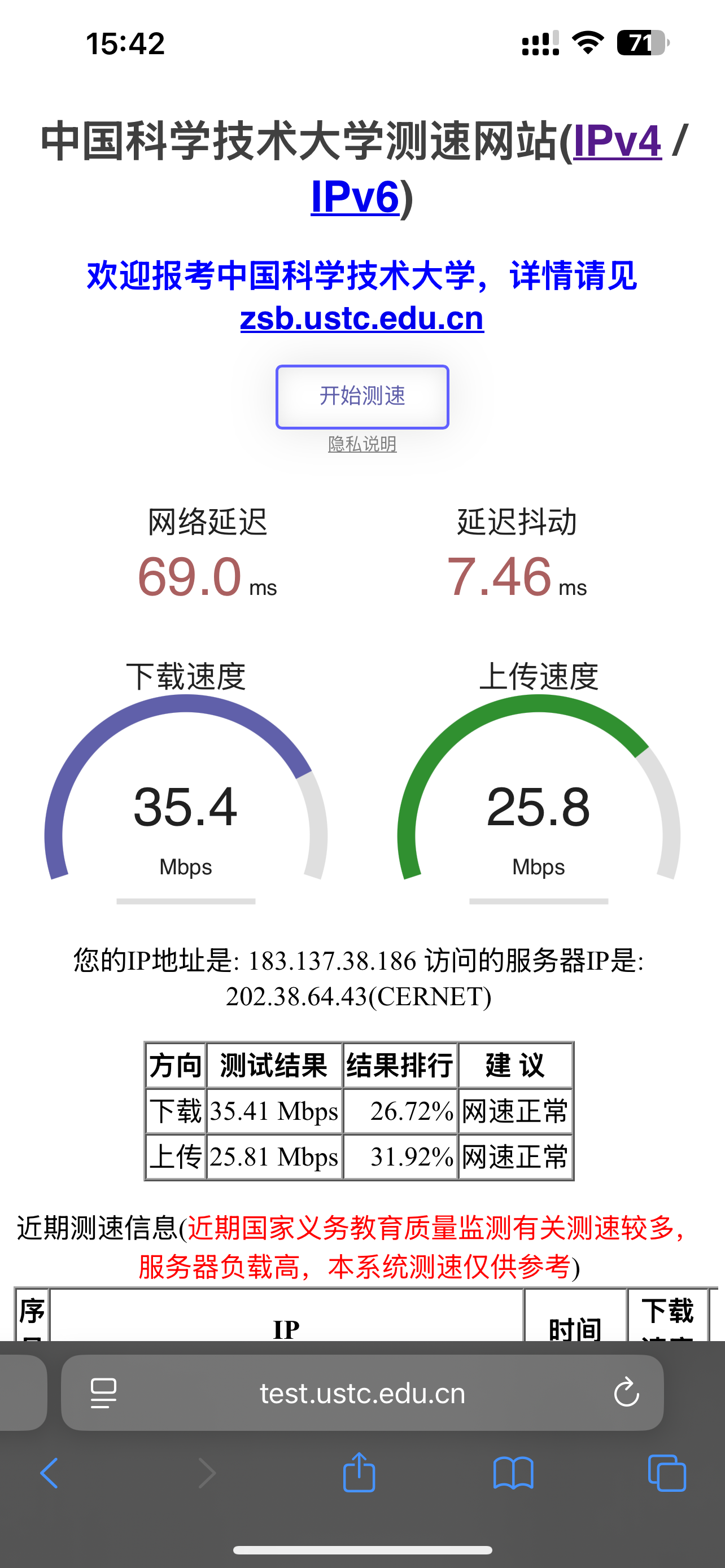

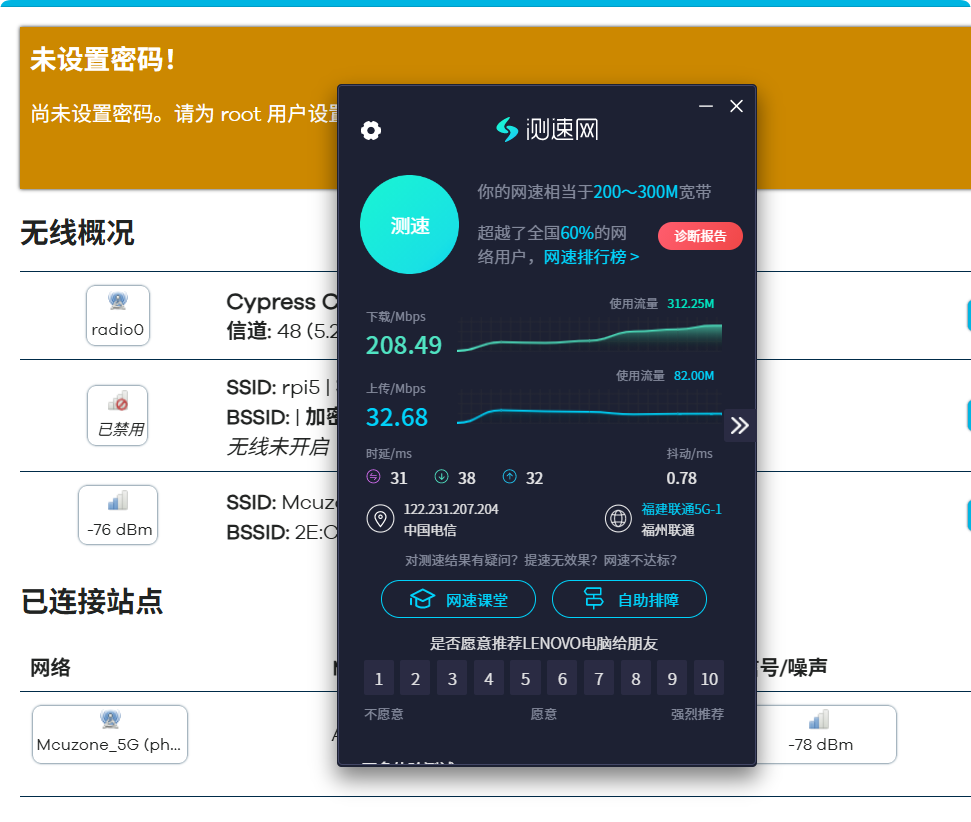

电脑和手机通过WiFi连接至Master模式的CM5自带WiFi测速演示:
可以看到速度也还凑活,经过AP无线链路后速度有所衰减,但衰减幅度尚能接受。
