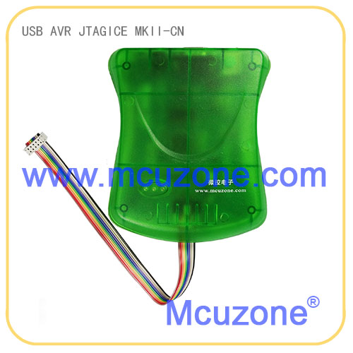

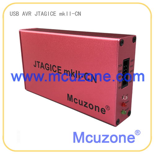

AVR JTAGICE mkII-CN是Mcuzone推出的兼容原装JTAGICE mkII的一款仿真器,从2008年发售以来已经被成千上万的用户认可。现将使用过程中可能会遇到的一些问题整理成贴,大家如果遇到类似问题可以先尝试自行解决。

问题描述:仿真器无法连接到目标板,蓝灯秒闪,红灯亮,绿灯灭
问题原因:红灯代表仿真器电源,一般情况下始终亮;绿灯代表目标板电源,只有把仿真器10芯接口里面的VT和GND正确连接了目标板的电源和地,仿真器的绿色指示灯才会亮起,仿真器的接口芯片才会正常工作。还有另外一种可能是仿真器的10芯接口并没有正确连接,比较常见的一类问题是从上往下看和从上往下看搞错,导致左右线序搞错,也会导致连不上目标板。
解决方法:将10芯接口的VT和GND正确连接到目标板JTAG|ISP口的电源和地并确保目标板已经正确供电,看到绿灯亮起后重试。仔细确认连接线序。
