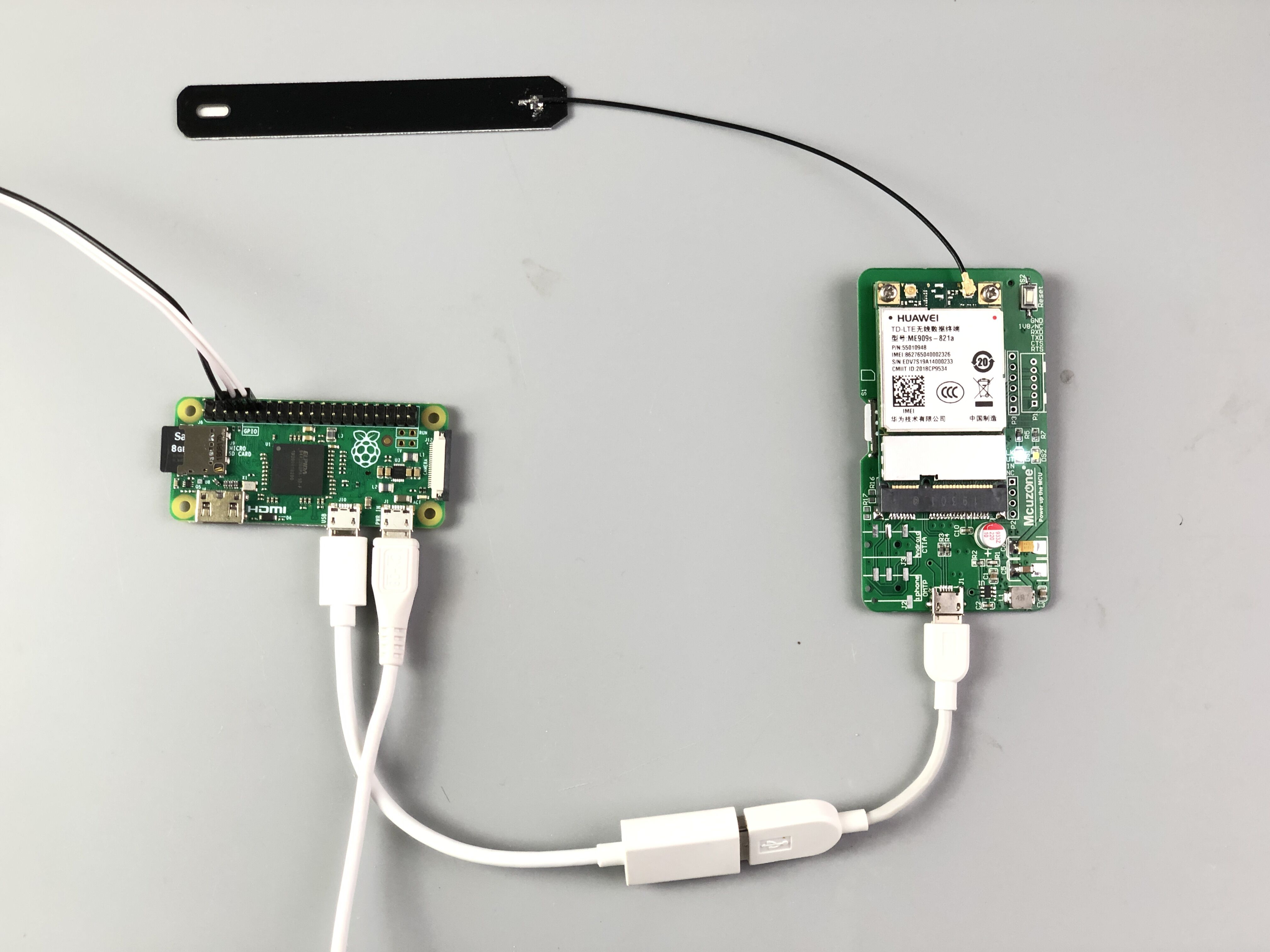

发表于 2019-11-12 17:26:00 | 只看该作者
Zero通过OTG转接线配华为ME909s 4G LTE模块
左上3pin为调试串口,3.3V TTL/CMOS电平,波特率115200,8N1

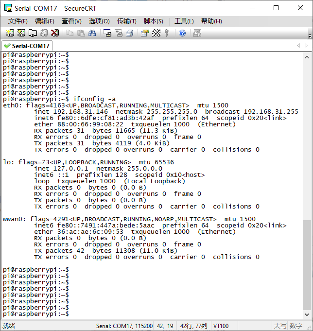

发表于 2019-11-14 14:31:16 | 只看该作者
有线网络为免驱,即插即用
