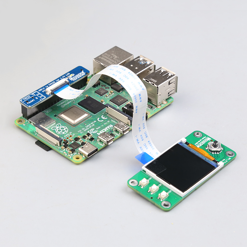

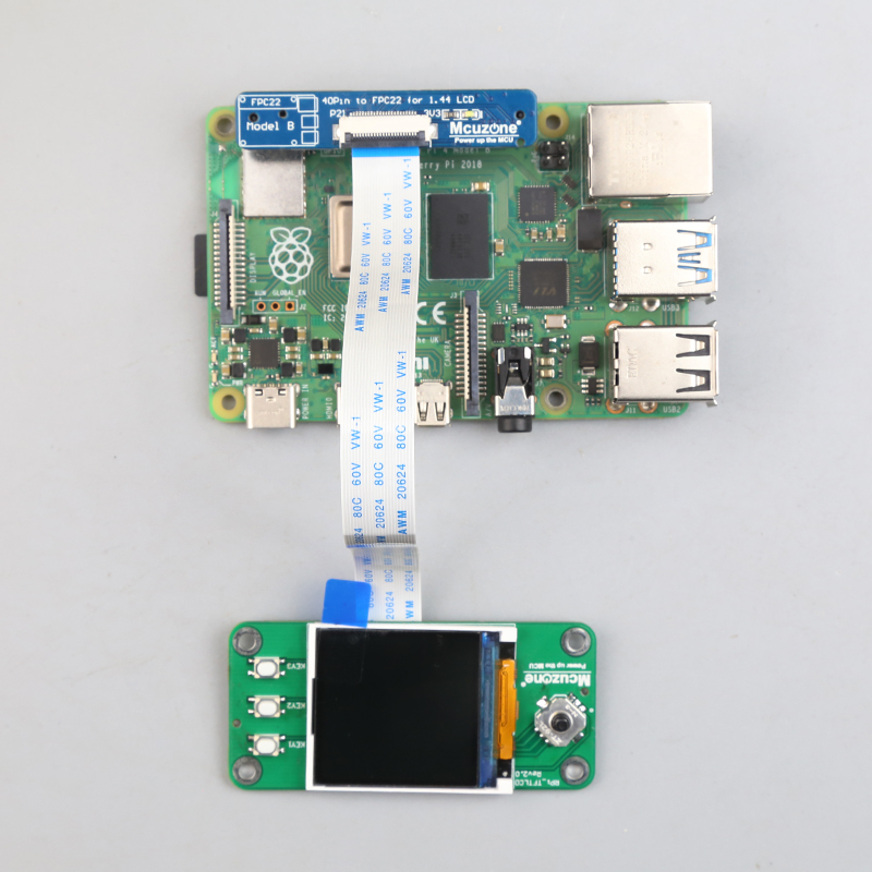

1.44寸LCD液晶屏参数:
    工作电压:3.3V
    通信接口:SPI
    屏幕类型:TFT
    控制芯片:ST7735S
    分辨率:  128*128 (Pixel)
    显示尺寸:25.5*26.5(mm)
    像素大小:0.20(W)*0.20(H)(MM)
实物连接图
54
218
10824

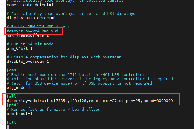

在树莓派2023-05-03系统下的配置及使用演示
1.修改/boot/config.txt
      将dtoverlay=vc4-kms-v3d注释掉
      并在otg_mode=1后面的all后添加dtoverlay=adafruit-st7735r,128x128,reset_pin=27,dc_pin=25,speed=8000000
2.修改/boot/cmdline.txt
      在末尾处添加 fbcon=map: 10 fbcon=font: VGA8x8

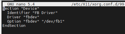

3.添加文件/etc/X11/xorg.conf.d/99-fbdev.conf
   添加文件内容:
  Section "Device"
   Identifier "FB Driver"
   Driver "fbdev"
   Option "fbdev" "/dev/fb1"
  EndSection
4.输入sudo reboot重启

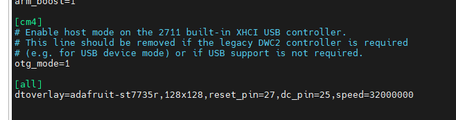

在树莓派2023-10-10系统下的配置及使用演示
使用2023-10-10-raspios-bookworm-arm64-full.img镜像
   在末尾的all后加入dtoverlay=adafruit-st7735r,128x128,reset_pin=27,dc_pin=25,speed=32000000
2.输入sudo reboot重启
