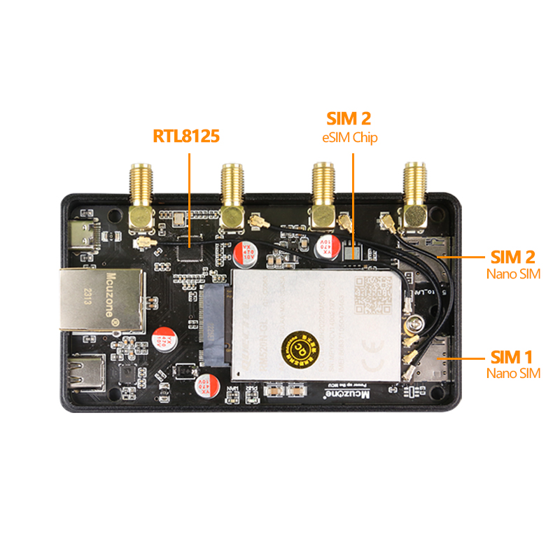

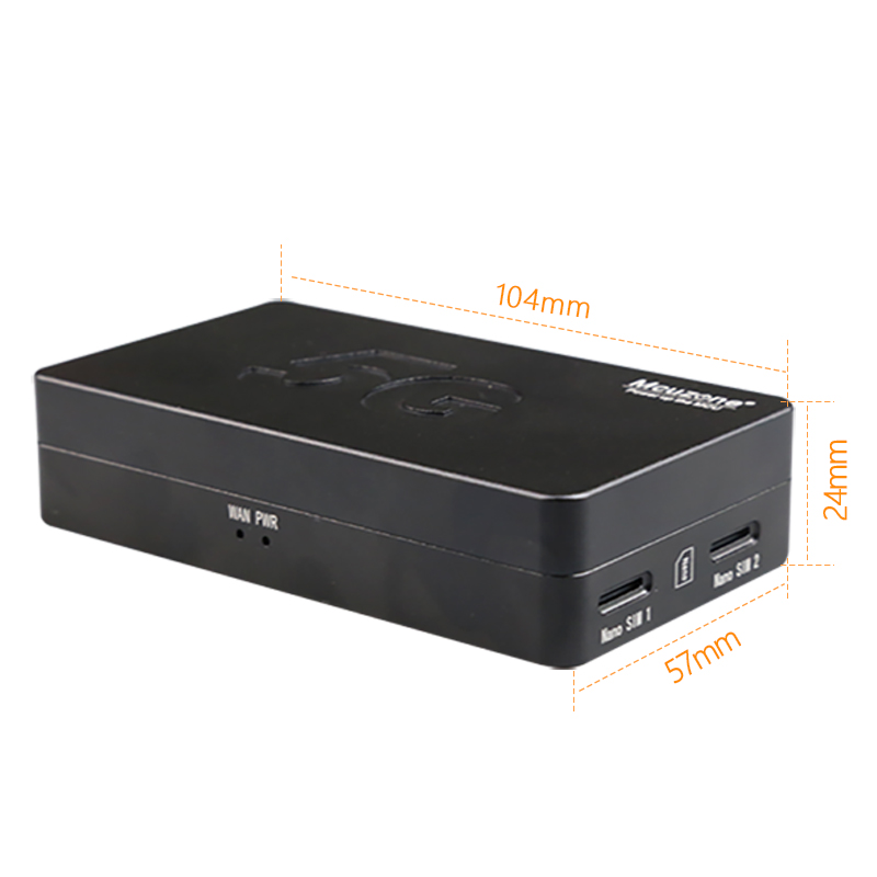

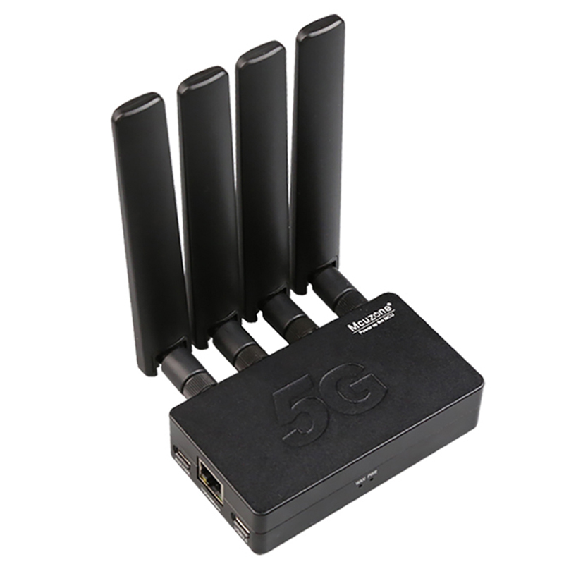

5G已经推进了很多年了,5G基站覆盖已经基本成网,主流5G模组也从2019年的2000元左右下降到2023年的500元以内,各种基于5G模组的终端接入设备也开始进入量产。我司这款5G转2.5G有线以太网设备正是基于5G模组的PCIE接口外接了一个2.5Gbps带宽的网络收发器,将5G模组转化为单网口的路由器。当然这款5G也具备USB3.0接口,windows和Linux主机也可以通过USB接口进行联网和模块参数设置。5G转2.5Gbps有线以太网路由器支持2.5G带宽,也向下兼容千兆和百兆设备,可为几乎所有具备RJ45有线以太网的终端设备提供互联网接入服务。

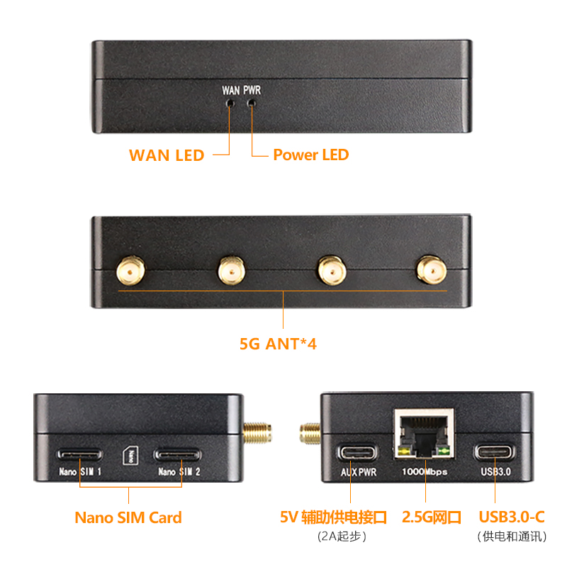

图解:

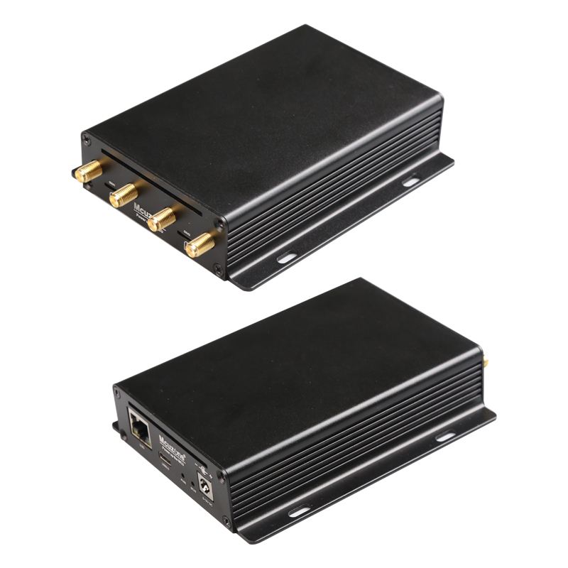

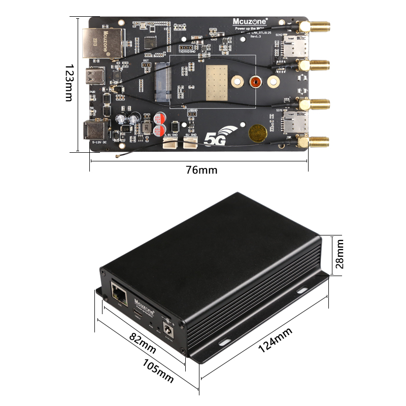

1,铝合金型材版本:
2,CNC版本:

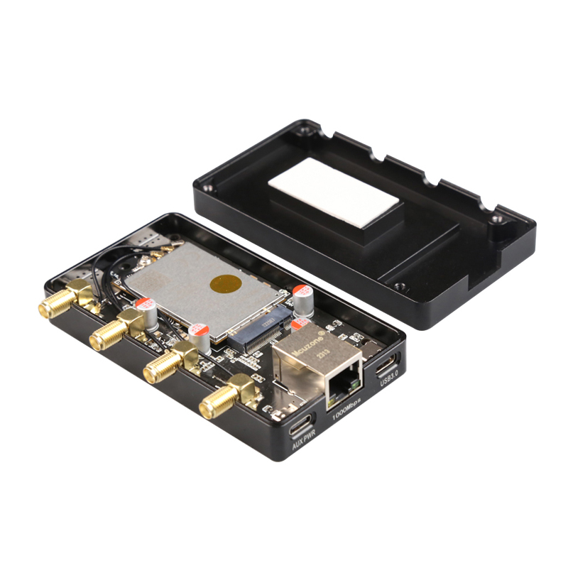

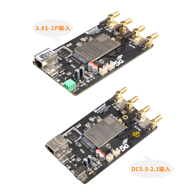

注意:CNC版本和铝合金型材版本主体功能一致,主要区别如下:

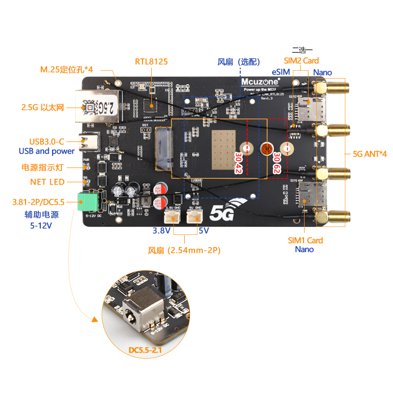

1,供电方式:除了USB3.0数据口供电外,铝合金型材版本可通过DC5.5或3.81mm间距2P拧接端子供电,而CNC版本可通过USB-C辅助供电;
2,支持的5G模组尺寸:铝合金型材版本支持3042、3052、3062尺寸,而CNC版本仅支持3052尺寸;
3,散热方式:铝合金型材版本通过散热片和风扇散热,CNC版本通过整体外壳散热;
4,体积差异:CNC版本单手可握,尺寸更为小巧;
敬告:
两款产品均已获得外观设计专利证书,请勿抄袭。

安装指南:
一,5G模块安装
铝合金型材版本支持3042,3052,3062三种规格的M.2 B key接口5G模组,我们测试通过的均为3052规格。
CNC版本仅支持3052尺寸。
二,天线安装5G模组普遍采用IPEX4接口,一般为4天线设计。
1,铝合金型材版本:
采用SMA带IPEX4尾线设计,小心扣接到5G模组即可;
2,CNC版本:
PCB板上预留了IPEX1接口,通过IPEX1-4连接线连接至5G模组上的IPEX4接口。
三,散热片和风扇安装
1,铝合金型材版本:
我司有提供专门的带背胶5G散热片,直接贴到5G模组上方即可。如果重载使用建议再搭配风扇使用,风扇采用涡轮设计,通过铜柱架在5G模组上方,下方吸气侧方出风。
2,CNC版本:
5G通过导热硅胶垫后外壳柔性接触,将整个CNC外壳作为散热方式,导热效果极佳。
四,供电
5G转2.5G路由器可通过USB3.0-C通讯加供电接口供电,也可以通过辅助供电接口(铝合金型材版本为DC5.5或3.81mm间距2pin拧接端子,CNC版本为USB-C接口)供电。
如果是通过RJ45接口和终端连接,建议单独通过辅助供电接口(DC5.5或3.81或USB-C)供电;如果是通过USB3.0-C数据接口和终端连接可以先不加辅助供电看USB3.0数据端口能否提供足够电流。
注意,5G转2.5G路由器只需要5V 1.5A电流即可全速工作,绝大部分电脑的USB端口都能提供,此时并不需要辅助供电。如果启动过程中看到5G的指示灯会灭掉再重启,或者USB数据接口连接至主机后出现USB设备断开的情况,说明供电不足,此时才需要使用辅助供电。如果两组电源都连上了,则重启的时候要注意两路电源都需要断开。

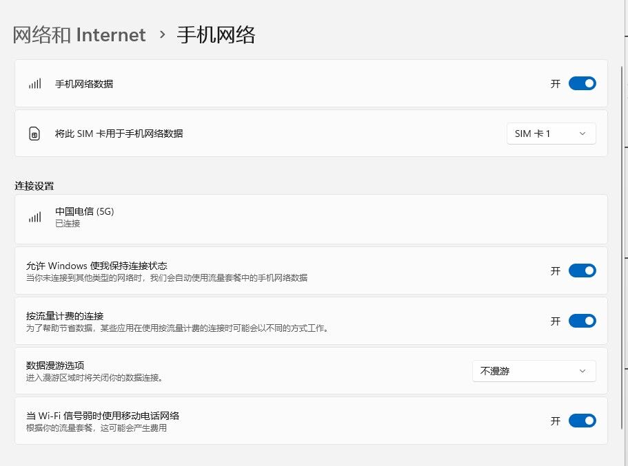

1,Windows平台:如果需要通过USB联网需要先安装驱动:
RM520 Quectel Windows USB Driver(Q) NDIS V2.4.6  Mcuzone下载站
驱动安装成功后连接5G模组的USB到PC,Windows会安装驱动,驱动安装成功后可以看到新增了几路串口,其中带AT字样的为AT命令交互串口,如下图:

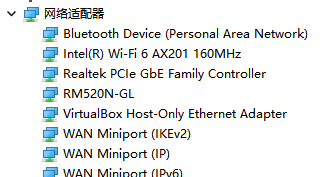

在网络适配器里面也可以看到RM520N-GL的网卡,识别的是手机网络:

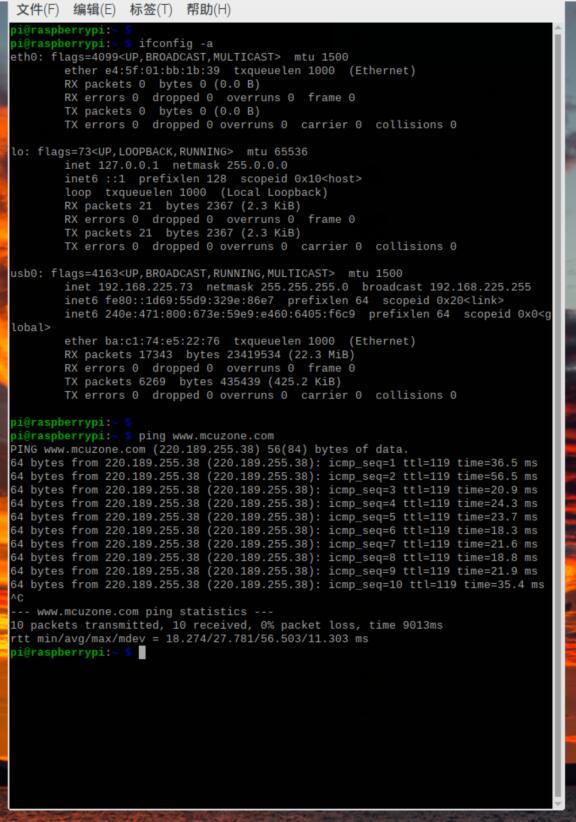

要在Linux平台(以树莓派为例)下通过USB连接5G模组需要先打开ttyUSB串口然后用AT命令修改参数,步骤如下:
先开启串口:
modprobe option
sudo sh -c 'echo 2c7c 0801 > /sys/bus/usb-serial/drivers/option1/new_id'
注意,2c7c 0801此处的ID请根据lsusb看到的实际ID进行替换,USB模式不同ID也会不同,比如可能是2c7c 0900
用minicom或类似串口工具打开tty/USB0,没有安装的话请先连接网线安装minicom
sudo apt-get install minicom
然后就可以开启minicom配置:
sudo minicom -D /dev/ttyUSB2
输入:
AT+QCFG="USBNET",1
注意,如果要切换回通过RJ45联网,则需要将USBNET改回成2:
AT+QCFG="USBNET",2
USBNET改成1后USB连接至树莓派,识别为usb0网口:
当然,安装好驱动后也可以在Windows下进行设置。
注意:从实际测试来看,USBNET改成1后,Linux下可以通过USB联网(此模式下Windows无法通过USB联网),同时网口还同时可以供其它设备联网。如果USBNET设置成2,则Windows可以通过USB联网(此模式下Linux无法通过USB联网),此时网口是无法提供其它终端设备联网的(即USBNET模式2下,USB的优先级比网口高,连接了USB则网口不可用,不接USB网口可用)。也就是不管USBNET模式是1还是2,都有一定程度的限制。

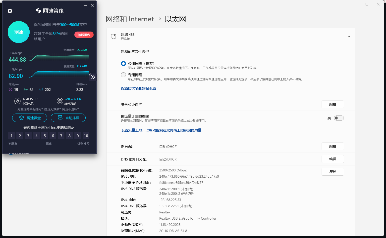

六,测速
