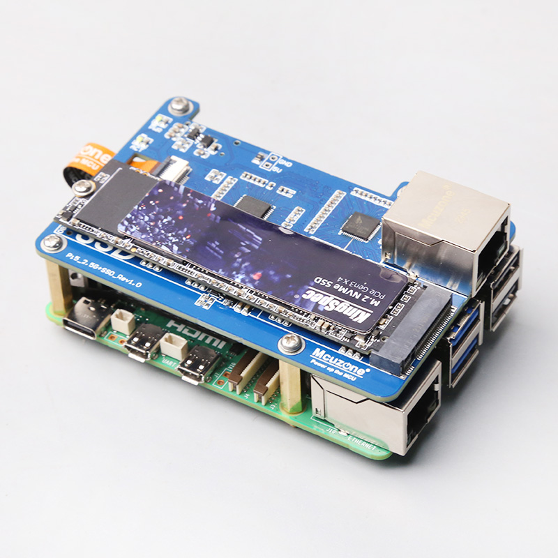

概述:
树莓派5板载一个16Pin的PCIE接口,我们可以通过该接口外挂各种PCIE设备。本扩展板就是专为树莓派5设计的2.5G网络+NVME SSD固态硬盘。在树莓派系统下本扩展板即插即用,Ubuntu系统下2.5G网卡需安装驱动使用。

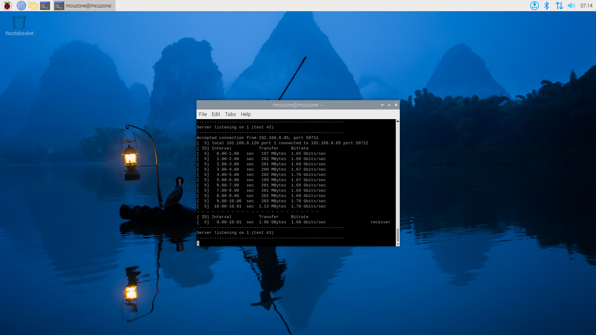

树莓派系统下即插即用:

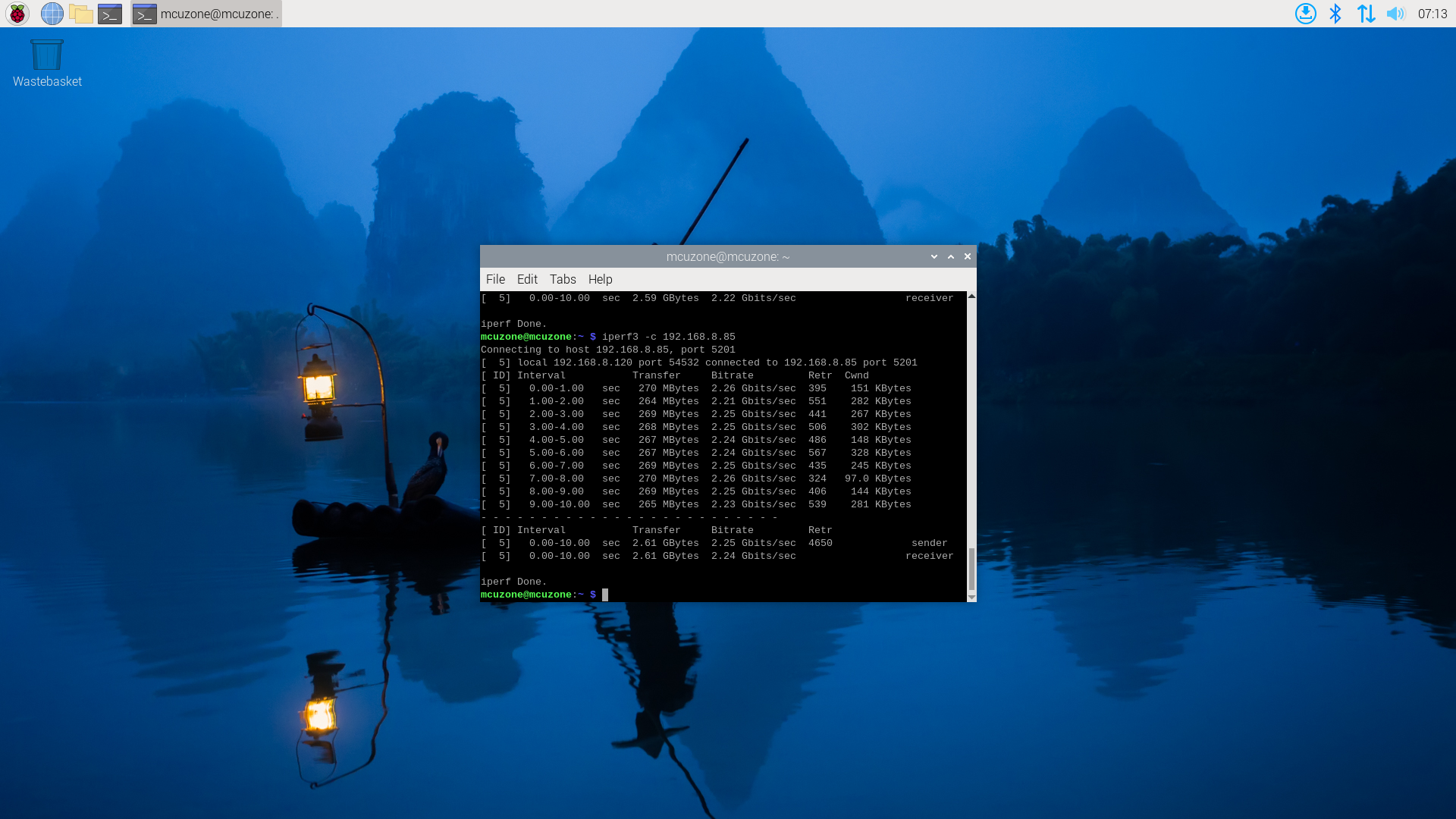

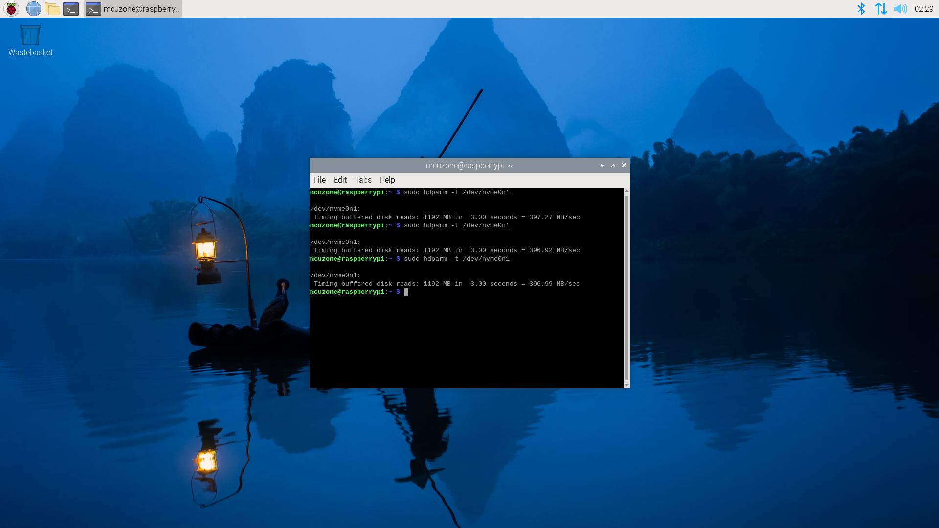

2.5G网卡测速:
SSD测速:
39

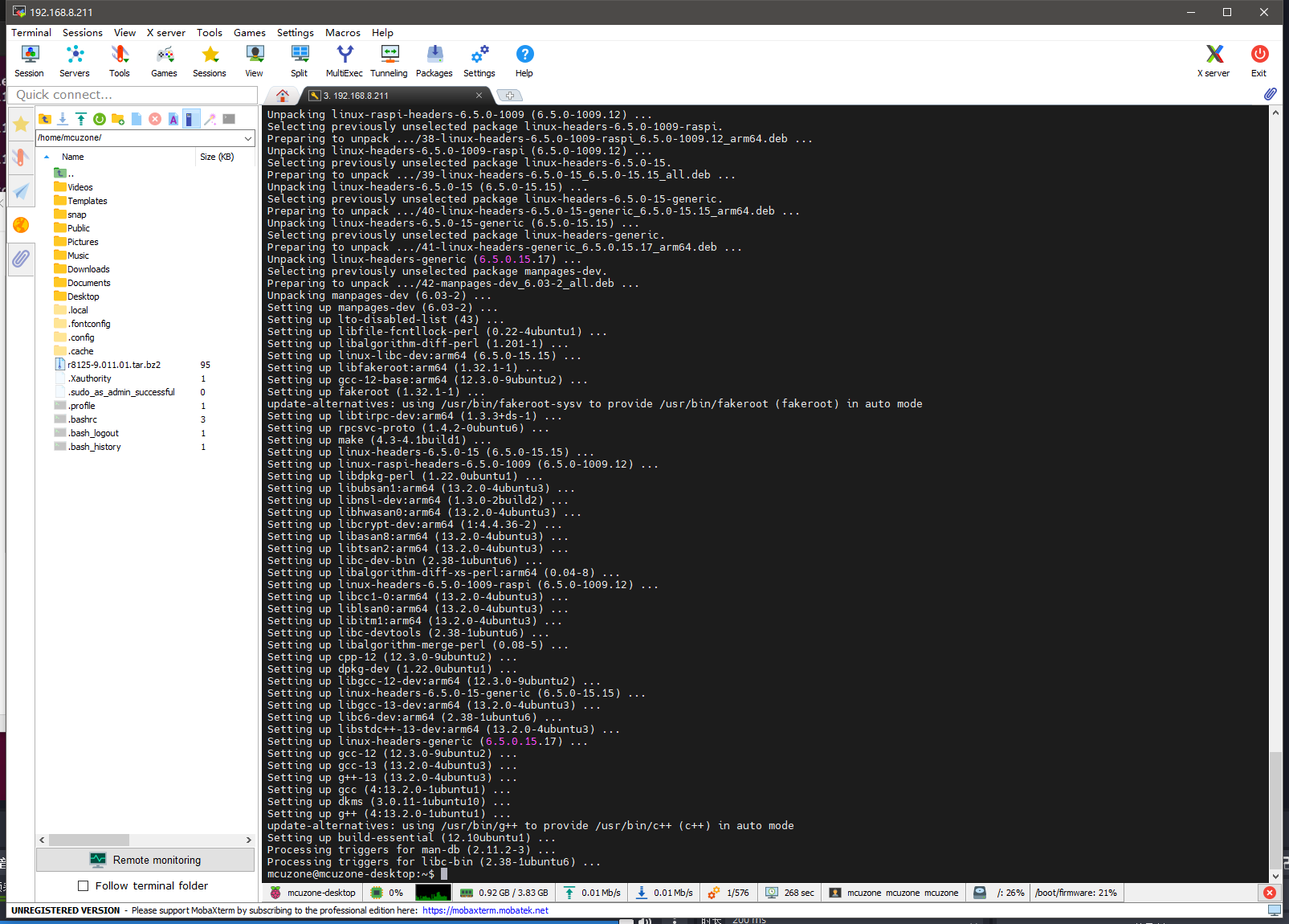

2.准备编译环境:
sudo apt-get install --reinstall linux-headers-$(uname -r) linux-headers-generic build-essential dkms
3.解压对应的源码到/usr/src:
sudo tar xvf r8125-9.011.01.tar.bz2 -C /usr/src

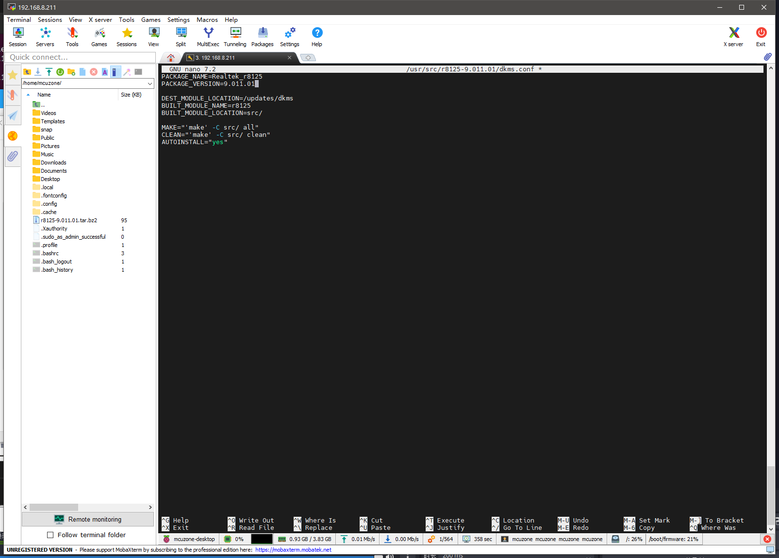

4.添加一个dkms.conf到/usr/src/r8125-9.011.01/dkms.conf,内容如下:
PACKAGE_NAME=Realtek_r8125
PACKAGE_VERSION=9.011.01
DEST_MODULE_LOCATION=/updates/dkms
BUILT_MODULE_NAME=r8125
BUILT_MODULE_LOCATION=src/
MAKE="'make' -C src/ all"
CLEAN="'make' -C src/ clean"
AUTOINSTALL="yes"

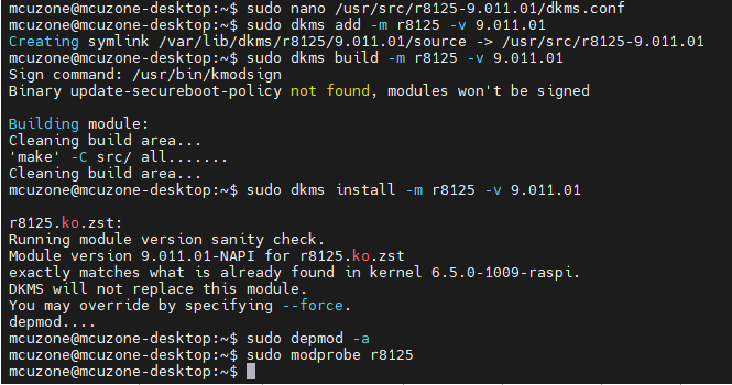

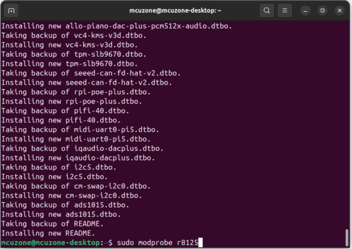

5.编译DKMS:
sudo dkms add -m r8125 -v 9.011.01
sudo dkms build -m r8125 -v 9.011.01
sudo dkms install -m r8125 -v 9.011.01
sudo depmod -a
sudo modprobe r8125

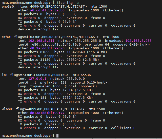

6.验证安装结果, 运行如下命令即可看到enxxx的有线网接口:
ifconfig -a

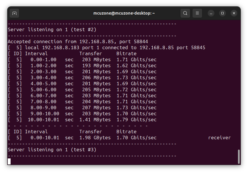

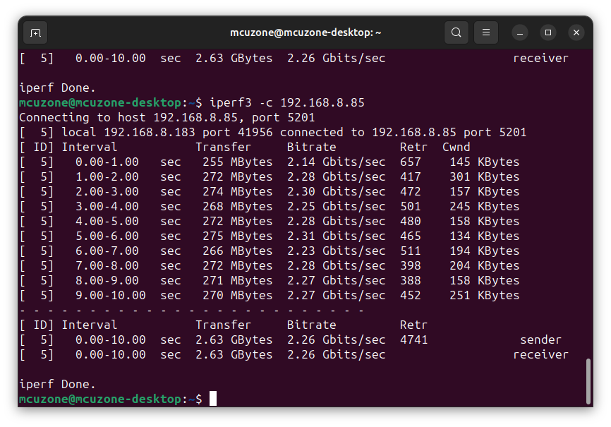

2.5G网卡测速:
SSD测速:

sudo apt-get install r8125-dkms
按照提示进行安装

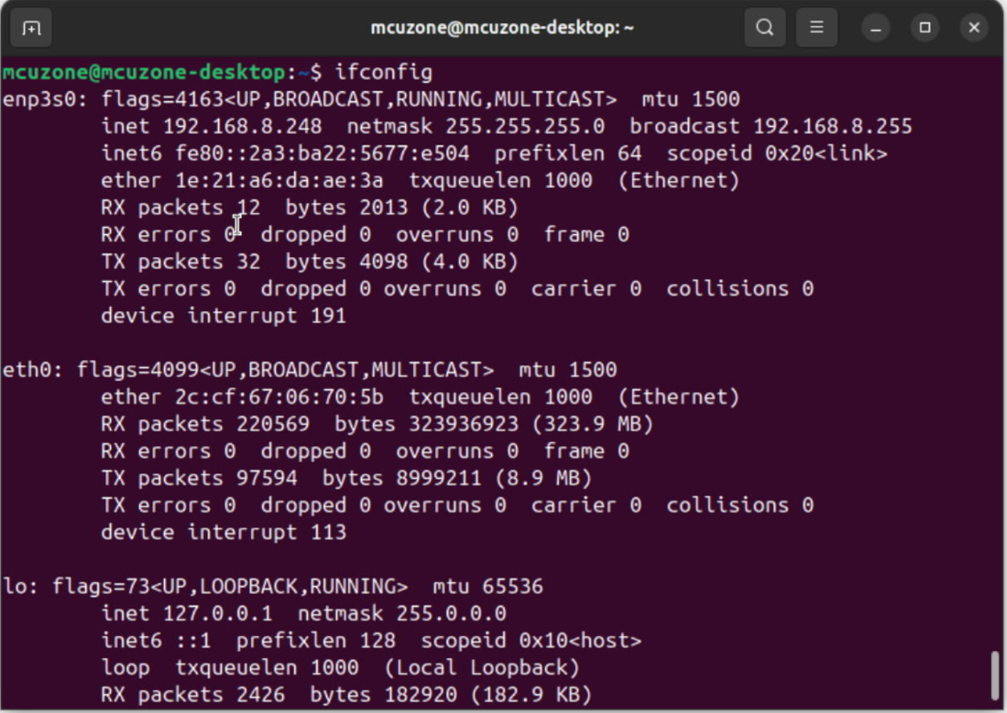

安装完成后输入sudo modprobe r8125
接下来我们输入ifconfig -a就可以看到RTL8125-enxxx的网卡接口
