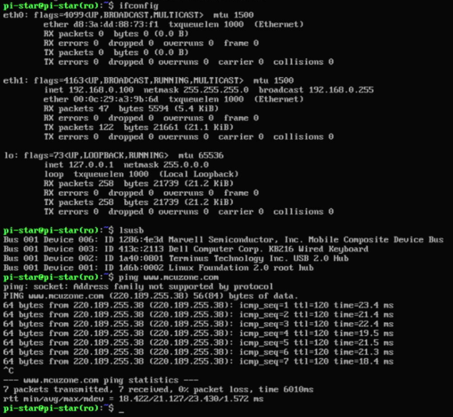

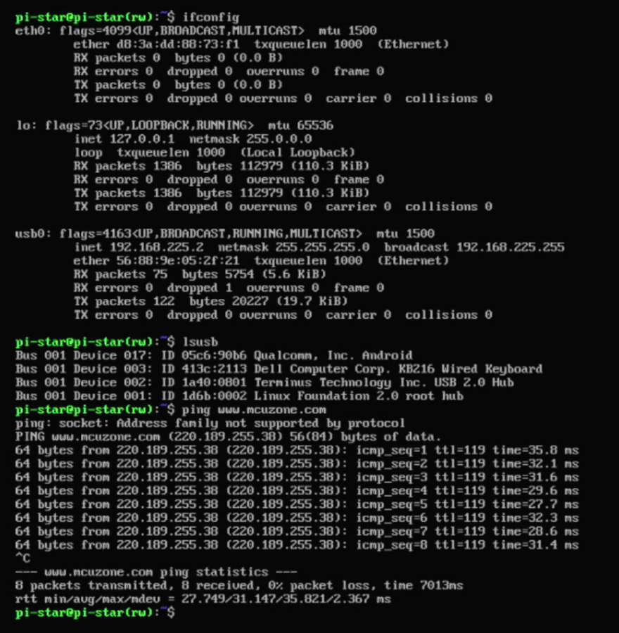

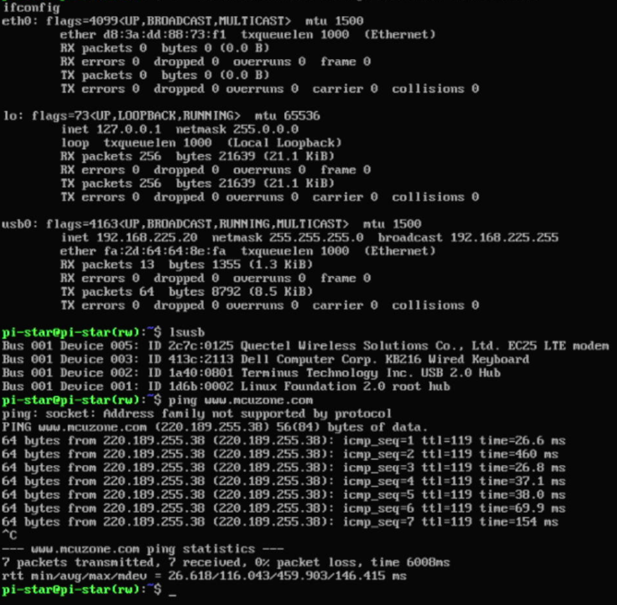

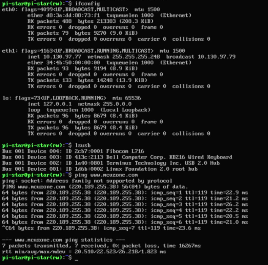

系统上电启动,连接CM4底板与4G_MiniPCI-E扩展板查看识别情况
CAT4:
EC20:
ZTE:
高通:
