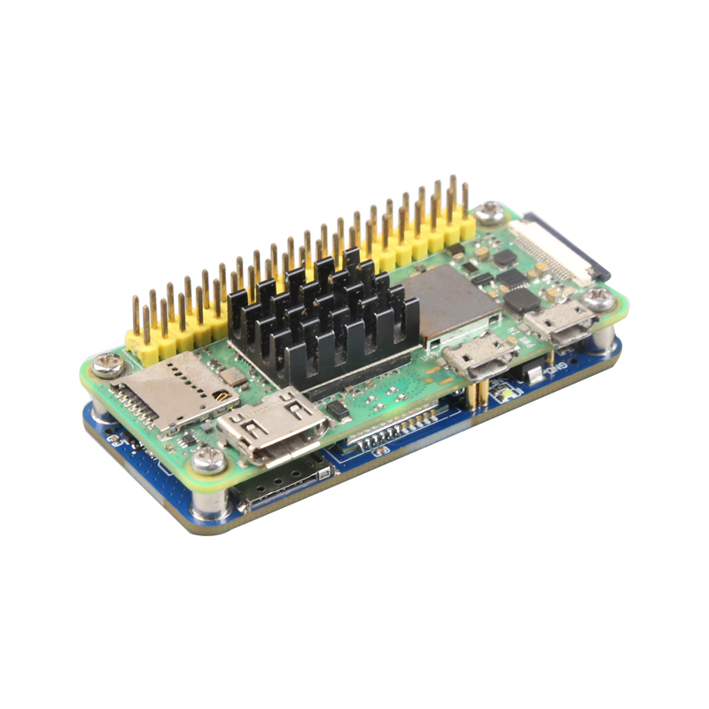

硬件:
树莓派Zero2W
Zero_Cat1_4G顶针版

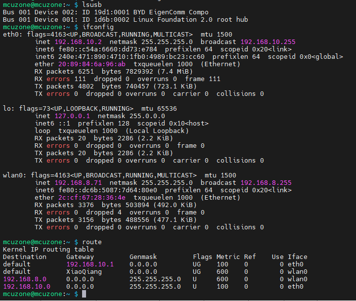

由于设备没有USB口,需要远程进行命令行操作。
具体操作流程请参照:http://www.mcuzone.com/forum/for ... &extra=page%3D1
将设备安装好后上电启动,4G自动识别

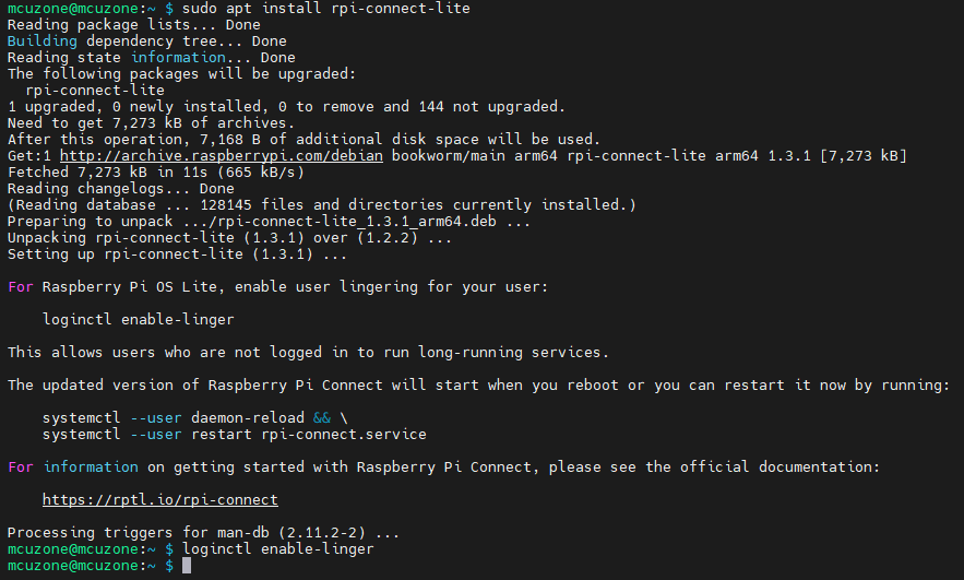

设备识别后,我们接下来安装远程服务。
安装完成后我们输入loginctl enable-linger确保每次重启后系统自动打开远程服务。

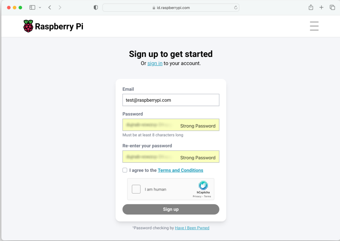

服务安装完成后我们首先需要创建树莓派ID

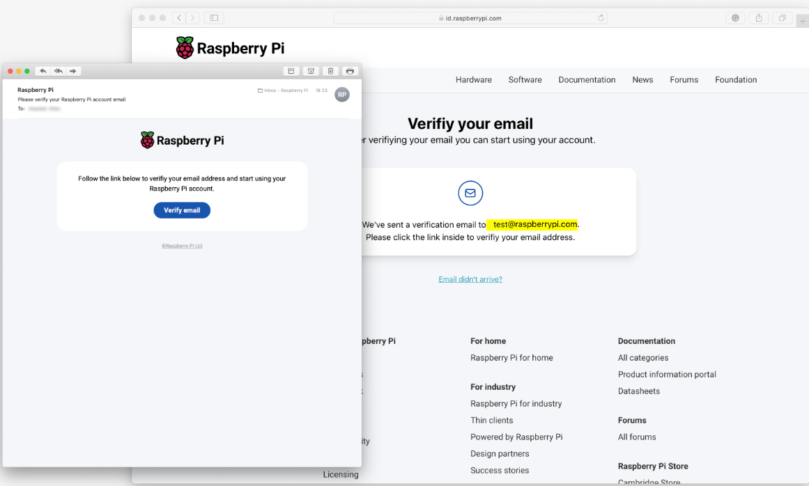

导航到id.raspberrypi.com输入邮箱以及密码
创建完成后需要进入邮箱验证
验证完成后即可开始远程服务

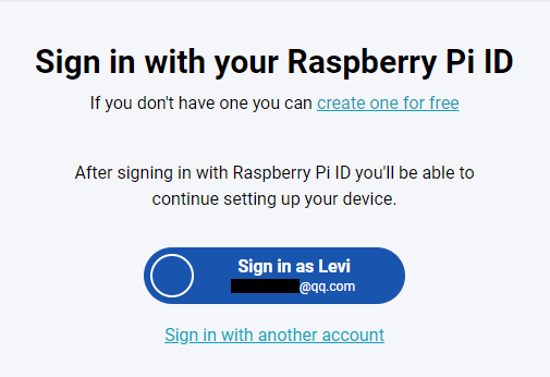

在树莓派端输入rpi-connect signin

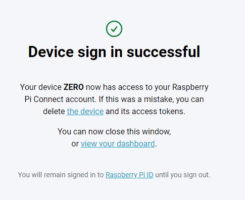

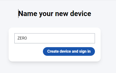

随后导航到提示的网页进行设备绑定
登录之后可以设置设备名称

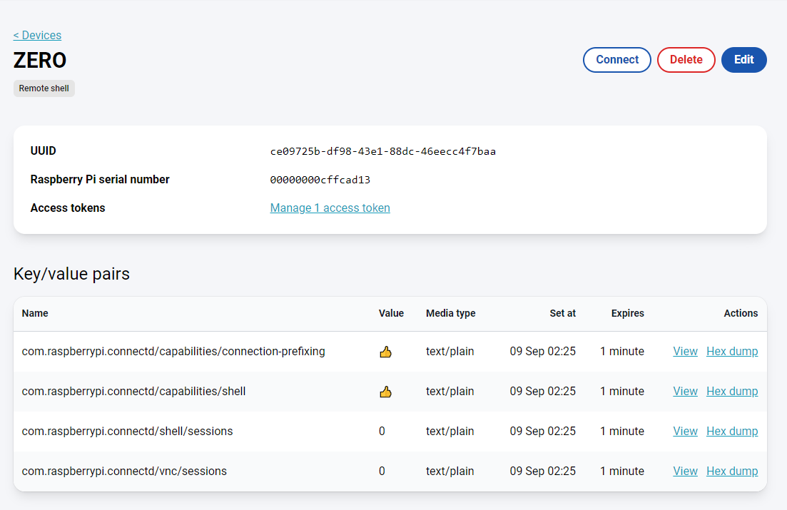

设置完成后点击the device即可连接

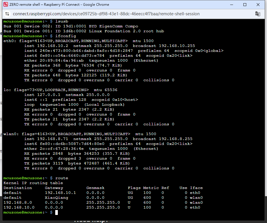

点击Connect打开命令行页面即可远程操作
