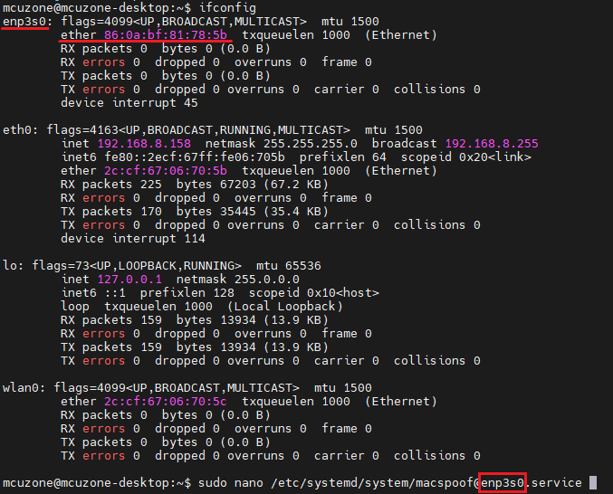

发表于 2024-9-29 16:13:17 | 只看该作者
首先将扩展板接好后上电在命令行终端查看RTL8125识别信息
随后输入sudo nano /etc/systemd/system/macspoof@enp3s0.service
注意,enp3s0为RTL8125网卡识别名称,实际操作中应按照系统识别名称进行更改!

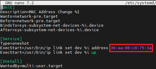

随后在打开的文本中输入以下信息:
[Unit]
Description=MAC Address Change %I
Wants=network-pre.target
Before=network-pre.target
BindsTo=sys-subsystem-net-devices-%i.device
After=sys-subsystem-net-devices-%i.device
[Service]
Type=oneshot
ExecStart=/usr/bin/ip link set dev %i address 36:aa:88:c8:75:3a
ExecStart=/usr/bin/ip link set dev %i up
[Install]
WantedBy=multi-user.target
标红文本为要设置的MAC地址,可自行修改。
设置完成后保存并退出。
