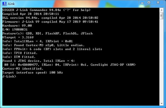

首先运行 J-Link Commander 软件,如果出现图1内容,说明 JTAG 连接正常,可以进行下一步操作。

图 1.png (52.3 KB, 下载次数: 16953)
图1
图1
