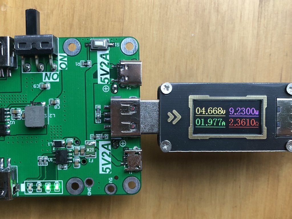

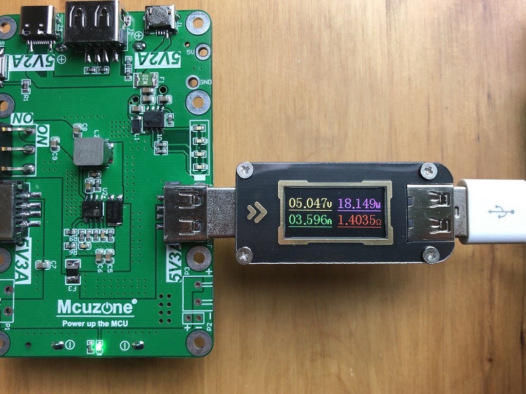

大功率升压部分输出可达5V 3.5A,两路USB-A共享
充电宝电路的5V输出,可高达2A,不过此时电压跌落有点多,只有4.668V了

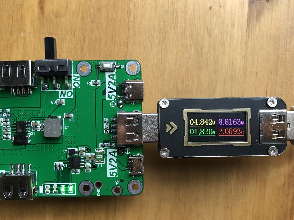

将负载调至1.8A时电压回弹到4.842V了

该电源模块可同时通过三路USB-A口输出至多25W。
