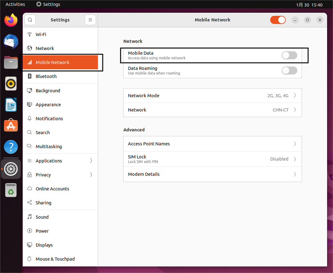

将华为ME909模块通过USB线与树莓派4B连接,连接好鼠标键盘显示器后,上电开机。
待系统启动后,打开Setting,选择Mobile Network。

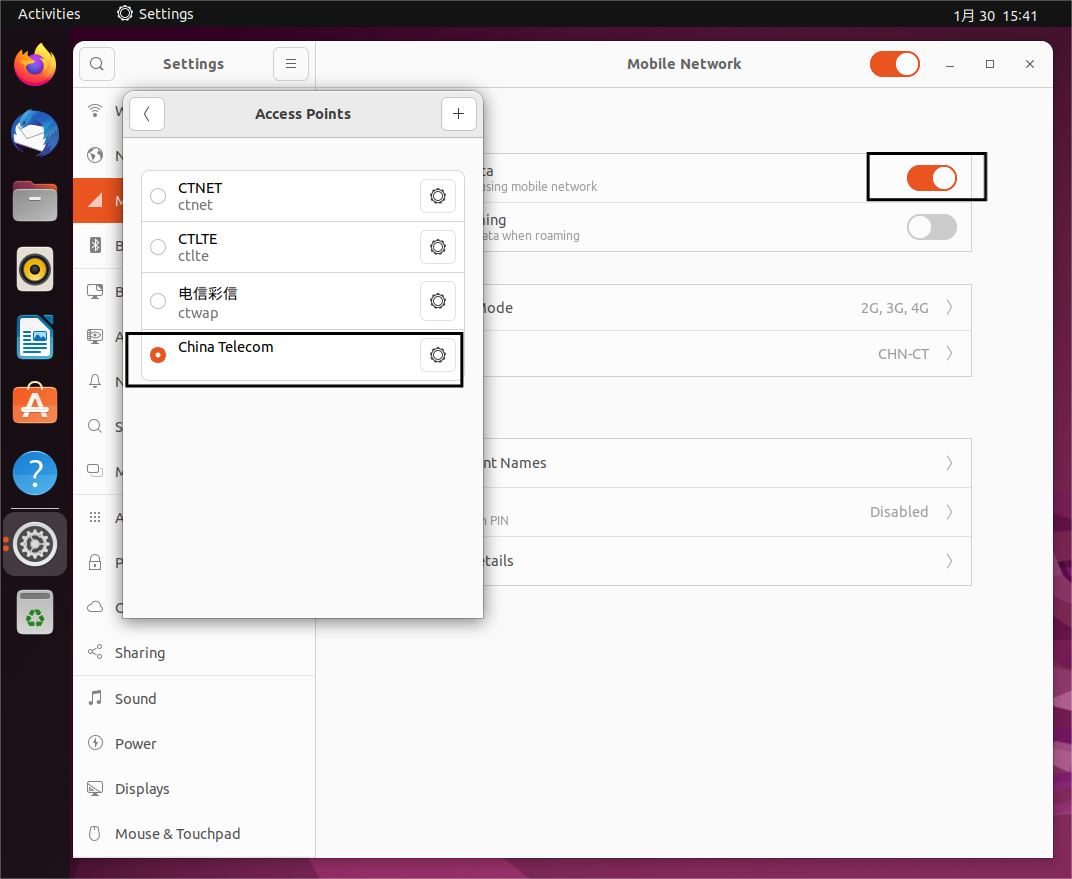

再点击Mobile Data,弹出如下窗口后,选择China Telecom,即可拨号上网成功。

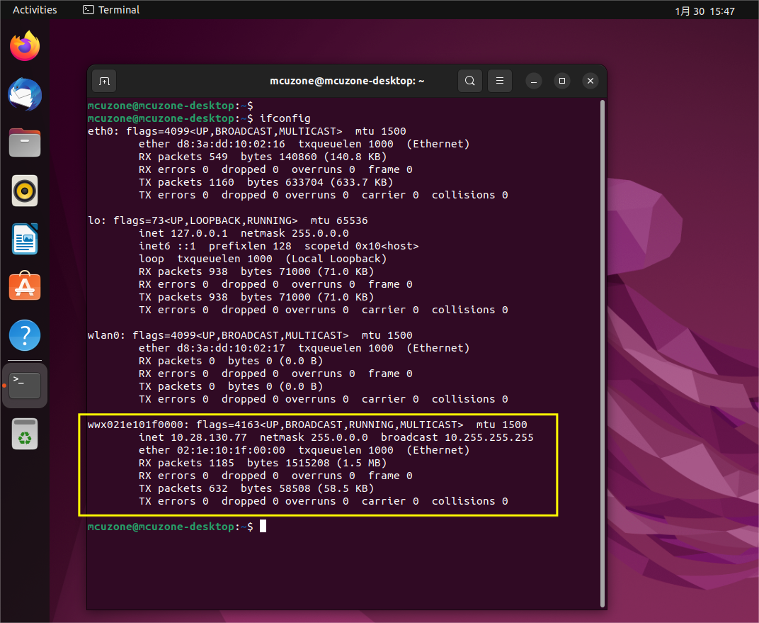

ifconfig可以看到4G识别为wwx021e101f0000

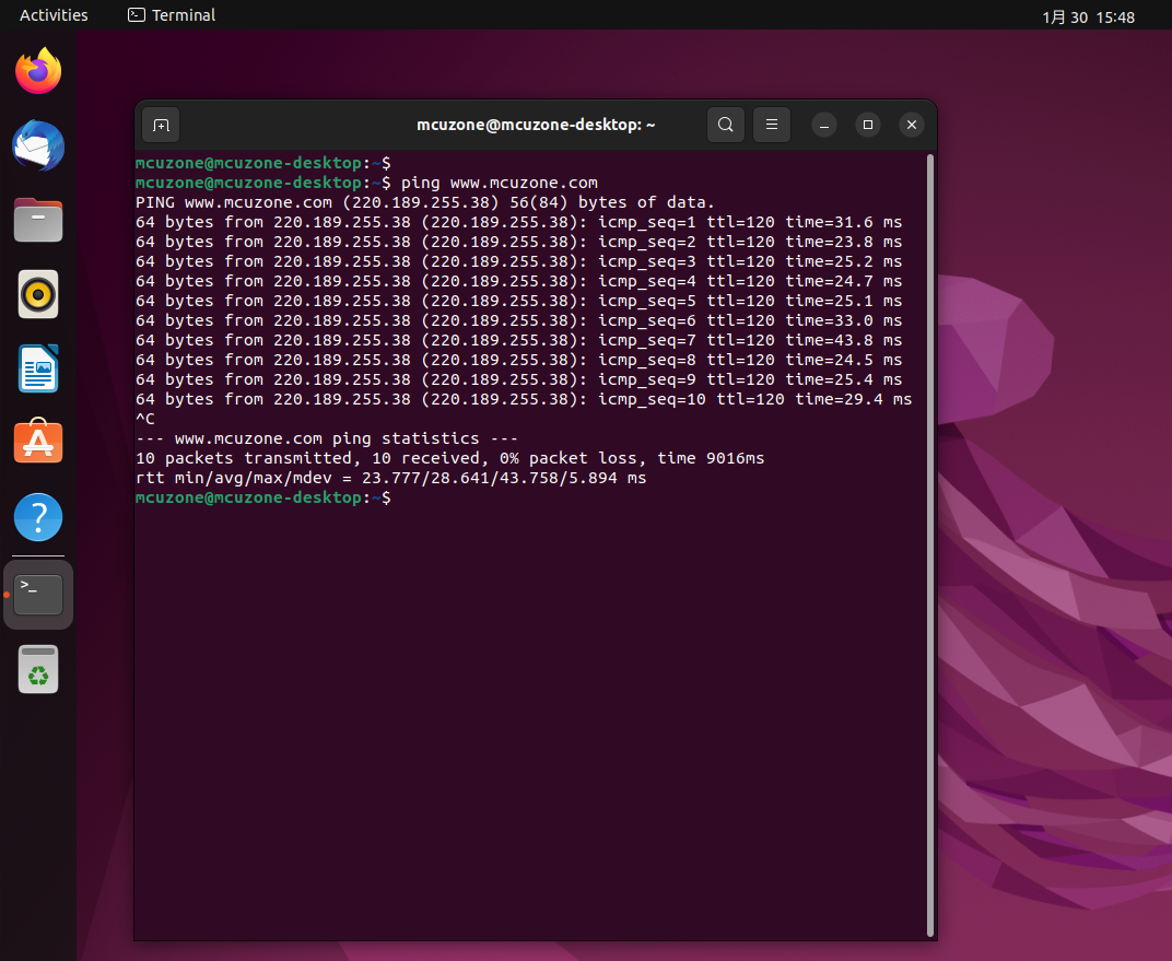

ping包测试
