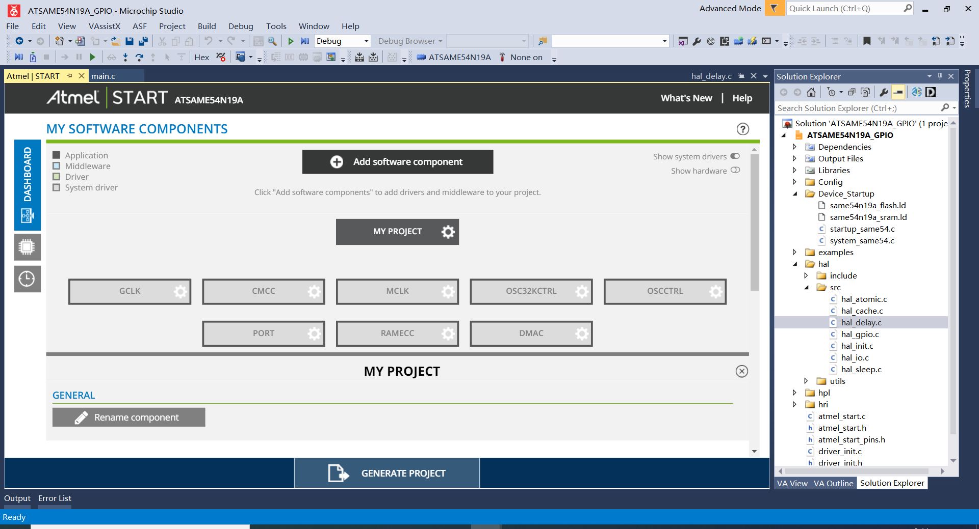

使用GPIO的操作演示

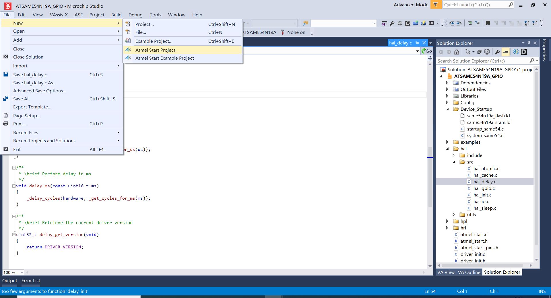

1、建立Microchip Studio的一个Start Project
选中“Atmel Start Project”,鼠标左击进行确认。

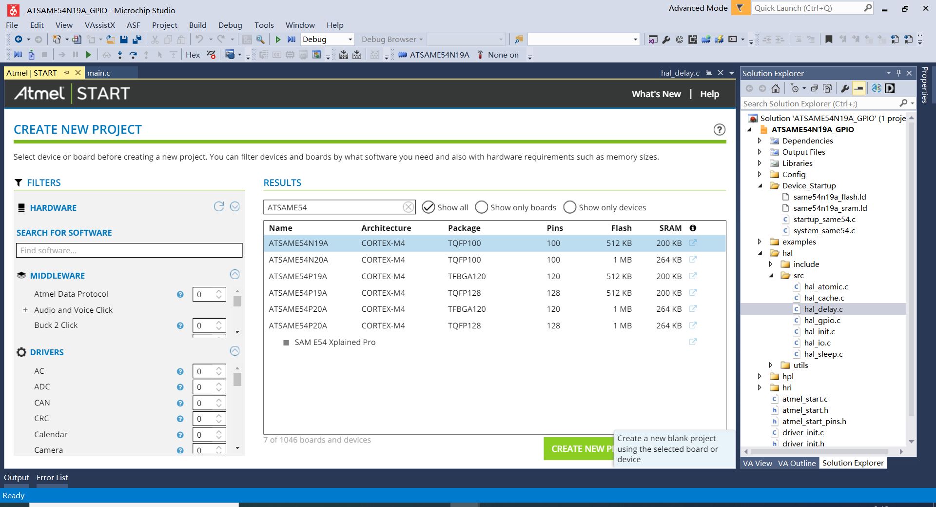

在”RESULTS“栏目下,输入”ATSAME54“,选中”ATSAME54N19A”芯片,鼠标左击右下角绿色图标。

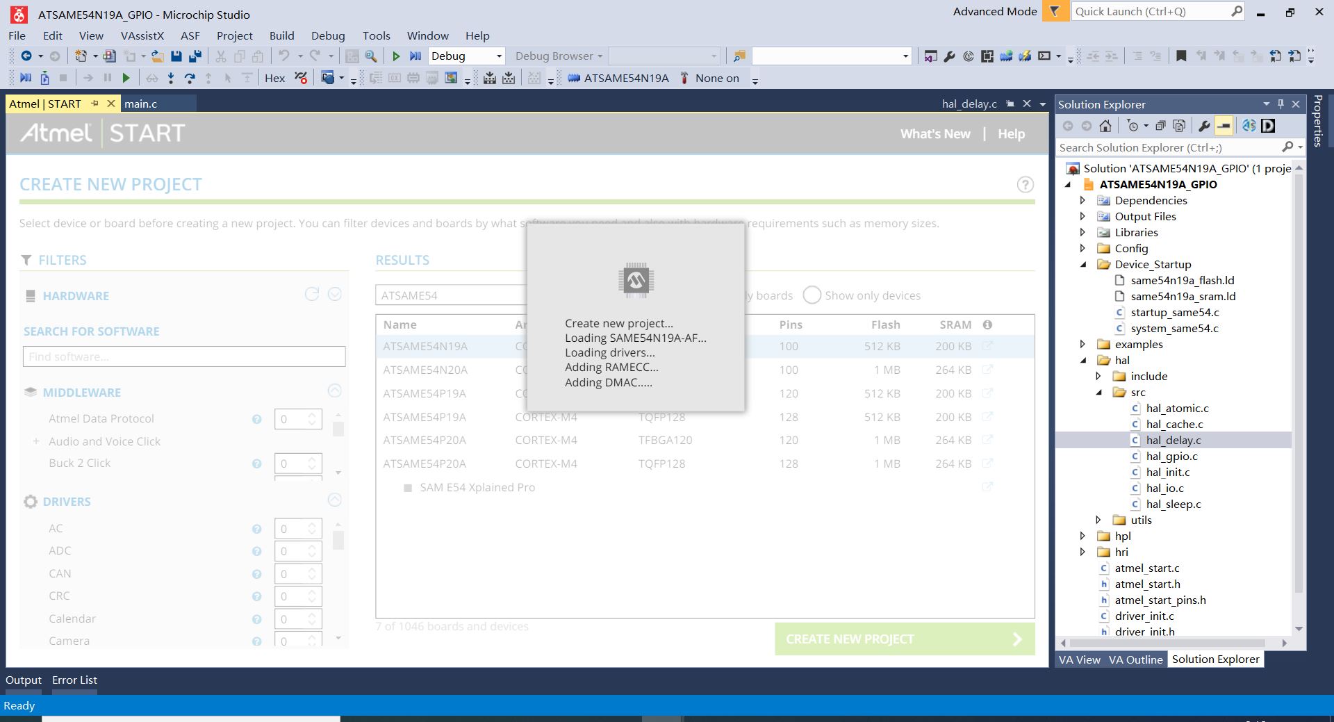

系统正在加载库,创建Project。

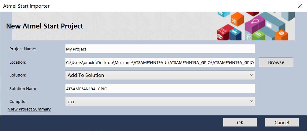

鼠标左击中下方“GENERATE PROJECT”。
在“Project Name”中输入工程项目的名称;
在“Location”中选择工程项目的存放地址;
在“Solution”中点击下拉标识,选择“Create New Project“;
最后鼠标左击”OK“。

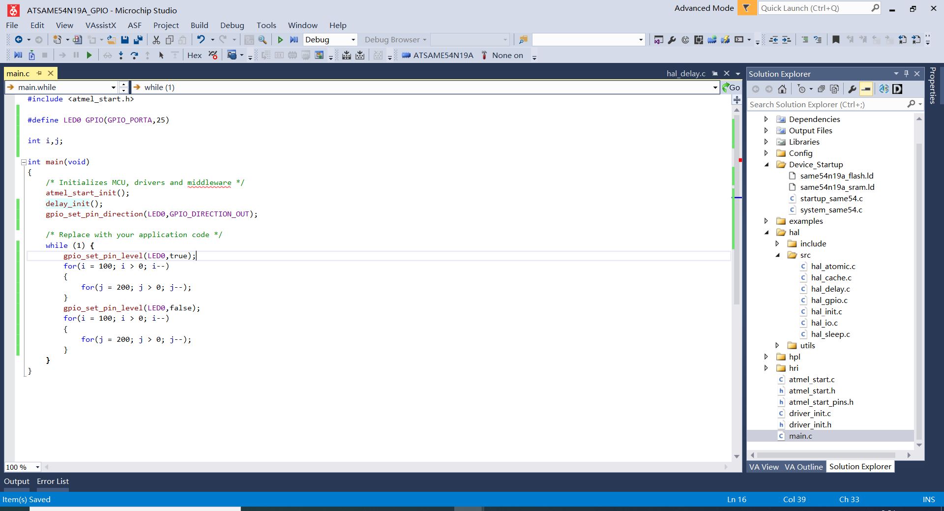

2、编写操作GPIO的代码
在main.c文件中,添加如下的代码。
#define LED0 GPIO(GPIO_PORTA,25)
gpio_set_pin_direction(LED0,GPIO_DIRECTION_OUT);
gpio_set_pin_level(LED0,true);
//延时函数
gpio_set_pin_level(LED0,false);
//延时函数
总体情况可以参考下图

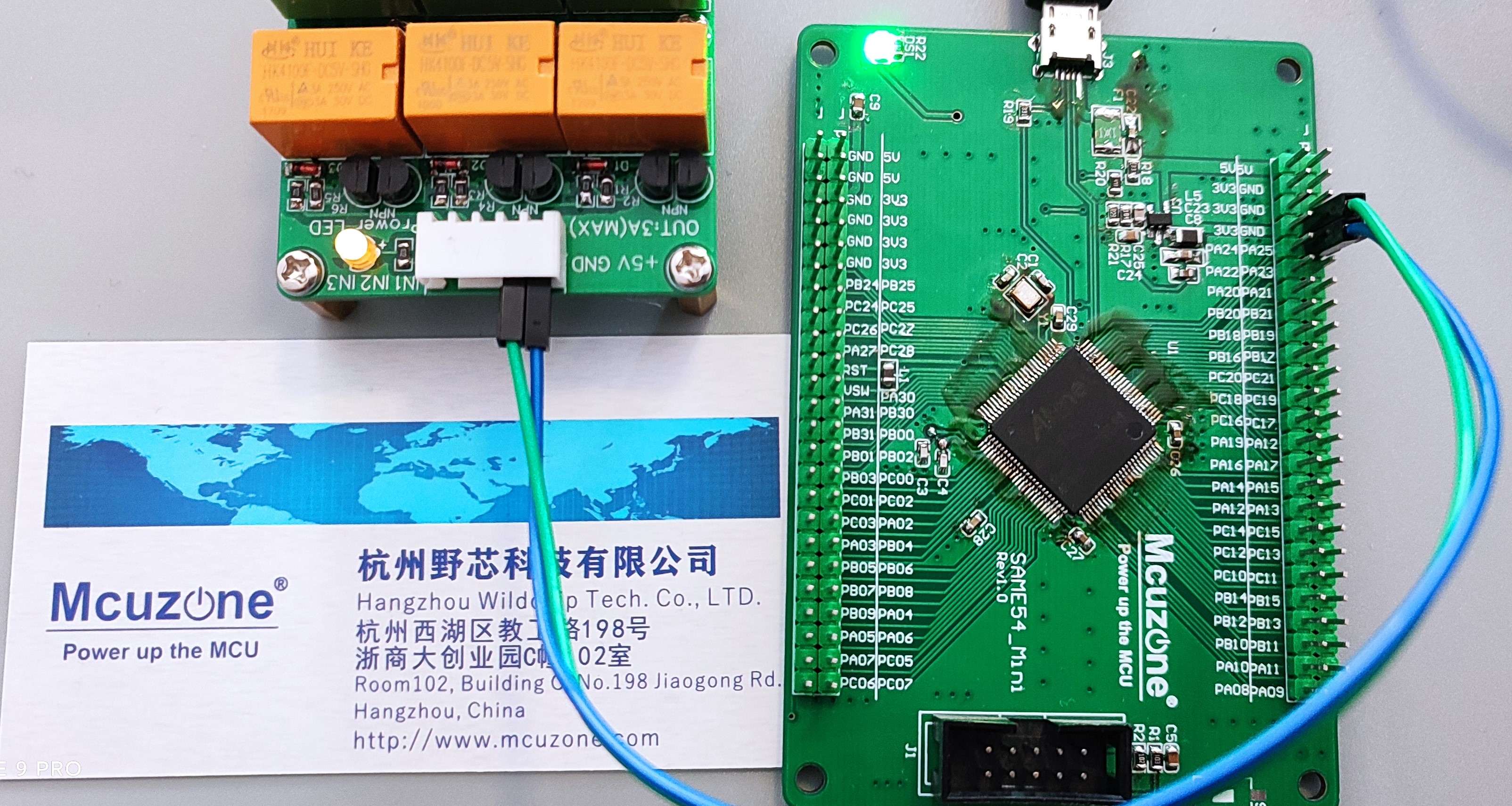

3、在系统板上验证上述操作GPIO的代码
      绿色线连接开发板的GND和LED灯负极      蓝色线连接开发板的PA25引脚和与LED灯正极串联的电阻
      给开发板接上USB Micro-B 的数据线,可以看到3mmLED灯在不停的闪烁
     如果想使用别的GPIO,只需要将程序中”#define LED0 GPIO(GPIO_PROTA,25)“中的GPIO_PROTA换成你们想要的端口,比如端口B为GPIO_PROTB。而后面的数字表示该端口的几号引脚。
