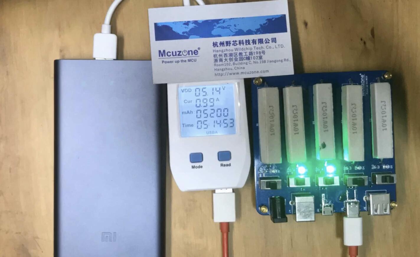

发表于 2020-6-3 22:39:57 | 只看该作者
作为对比,一款2018年买的小米10000mAh移动电源,采用的是锂聚合物电池,标称6500mAh@5.1V,使用了大概20-30来次,实测剩余容量为5200mAh@5.1V,锂聚合物电池衰减有点快。

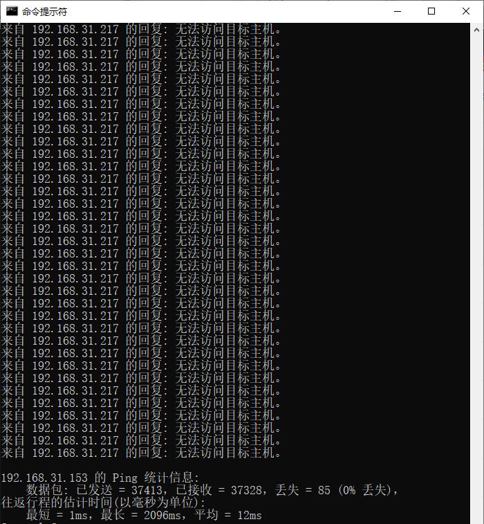

5#
发表于 2020-6-3 22:47:39 | 只看该作者
树莓派4B启动后通过WiFi连接到路由器,然后PC端ping树莓派,以PC端收到的返回包数量为计算依据(实际因为WiFi有卡包情况,实际续航时间要长于计算值)。
测试了一个晚上,第二天早上观测ping包结果,37328/3600=10.3小时。
注意:因为PC端一直ping包,即便树莓派掉电关机PC端还是持续在ping包,在终止测试的时候树莓派刚好掉电没两分钟。
